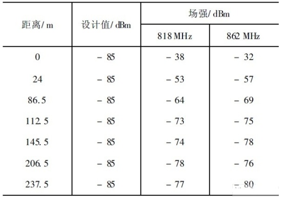

从无源中继器输入接口通过一根2 dB 衰减电缆( 模拟从漏缆分路器到中继器的电缆衰减) 连接到信号源输出接口,信号源提供测试信号,用场强计分别
测量
避车线不同地点的场强。如图2 所示。
图2 测试技术示意图
信号源输出功率: + 10 dBm;测试频率: 818MHz 和862 MHz;调制信号频率: 1 kHz;信号源型号: HP8648C 1 台;场强计: 1 台。
2. 2 测试数据
测试人员携带场强仪沿无源中继器信号覆盖方向对其进行测试,先将场强计计量单位设置为dB V,每到固定点进行记录,然后,将输入功率由+ 10 dBm转换成最小值0 dBm,将场强计测试数据的计量单位dB V 转换成dBm,实测数据整理后如表1 所示。
表1 实测场强数据
