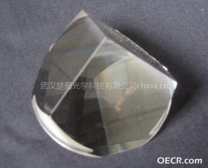

武汉楚蜀光学 Lv.6 发表于 2011-8-16 21:39:31|湖北 | 查看全部
我们专业批量生产角锥
