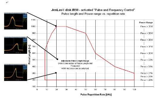

IR50激光器采用新型的脉冲调节技术,其可调范围见图2。此激光器的重复频率在8-100kHz范围内可调,能量大于4.3mJ,脉冲宽度在200-1000ns范围内可调。
图2:IR50激光器的调节范围

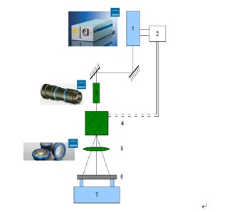

图3为用于打孔的系统结构示意图。激光器(1)通过扩束镜(3)后进入Galvoscanner(4)。 Galvoscanner和不同焦距的透镜组合使用,样品(6)固定在基座(7)上。Galvo控制器用来同步激光器和Galvoscanner。
图3:系统示意图

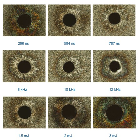

图4为在不同脉宽、重复频率和单脉冲能量下在厚度为200μm的硅片上打孔的测试结果。我们可以通过优化脉宽、重复频率和单脉冲能量来实现最佳的打孔效果。
