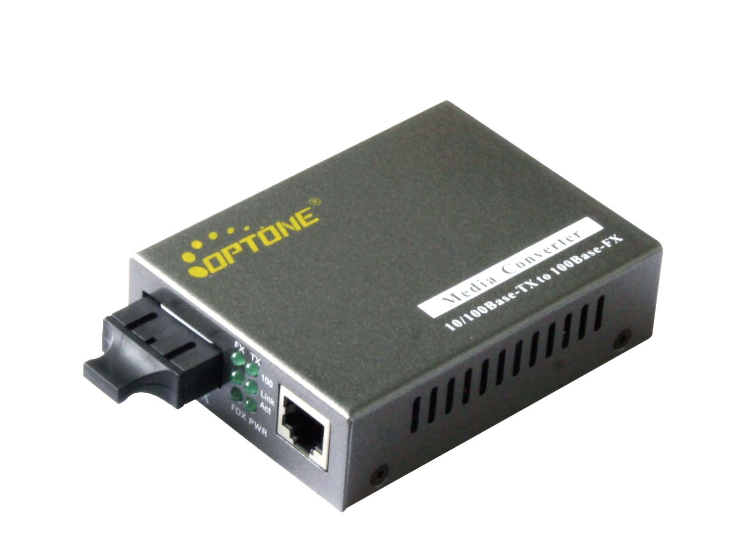

optone Lv.7 发表于 2008-3-2 20:15:16|广东 | 查看全部
