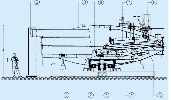

你这个3M 直径深1M  的基片中间是否有孔? 你这个应该是天文望远镜镜子镀膜之类的产品。
具体采用蒸发工艺,还是磁控溅射工艺来做 得根据基本和镀膜要求来决定。国外通常4m 以下的基片蒸发工艺较多, 4M以上的基片磁控溅射工艺较多。
美国VPT 公司可以提供这样的镀膜机。 详细可以相互交流:QQ:123610315  lisx2525@163.com
lsx2121 Lv.7 发表于 2012-2-3 00:44:19|上海 | 查看全部
  附件是欧洲VLT1 8米直径镀膜机 示意图。 只是基片是有孔的。
对于无孔基片,实现结构复杂一些。要根据基片和镀膜要去专门去设计。
8M 直径镀膜机示意图
8M 直径镀膜机示意图
