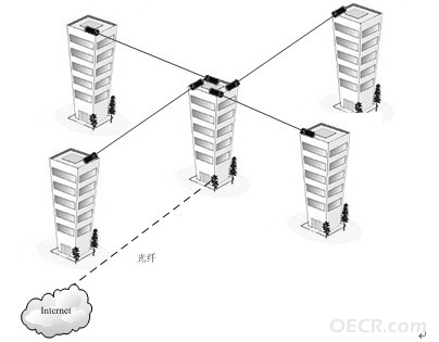

点到多点(星型)结构的优点是可以把业务集中到一点(集线器或中心节点),再接入核心网,这种组网结构效率较高、较经济。有一种点到多点结构实际上是点到点传输,只不过在中心节点集中放置了多个针对不同方向的终端,因此其好处是有专用的带宽,可进行拓展,能为单个用户提供服务。如图2所示。
图2点对多点拓扑结构示意图

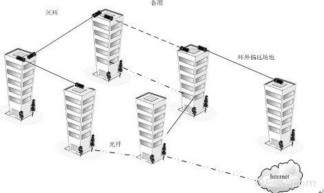

环形结构是指所有节点间的光链路首尾相接自成封闭回路的网络结构。这种结构的优点是故障发生后,在不需要人工干预的情况下,网络可在较短的时间里从故障中自动恢复服务。如图3所示。
图3环形拓扑结构示意图

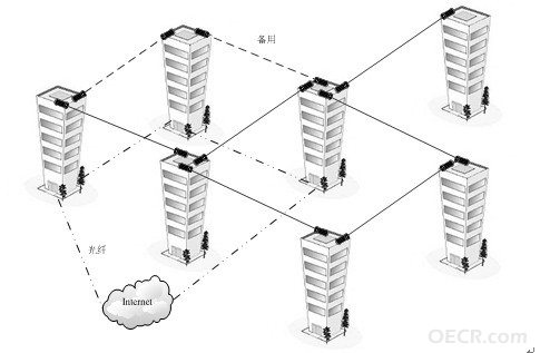

网格型结构的主要优点是通过多个网络节点可以提供实时性很好的迂回路由,使服务得到保护,即具有服务恢复、服务冗余的特点。在这种结构下,FSO通信既可作为有线光纤通信的补充备份,也可独立用于提供部分接入,并可以实现把业务汇聚到选定的接入点,再集中接入光纤网络,适合电信级使用需求。一种网格型的组网方式是:将网络中心节点的集线器设置在中央区域的建筑上,并与光纤环相连,此类集线器与设在附近建筑物上的其它节点通过FSO设备进行视距传输(速率10Mbps~1Gbps)。采用此结构,每一中心节点既可作为用户接入点,也可作为下一网络中心节点的中继节点。如图4所示。
图4 网格形拓扑结构示意图

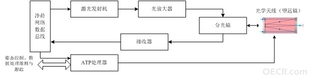

图5 FSO通信结构图
激光光源
对于半导体激光器,选择输出功率为几百mW ~几W 的激光器, 并要求输出光束质量好, 工作频率高(可达到几十MHz~几十GHz) 。
光学收发天线
为完成系统的双向互逆跟踪,大气激光通信系统均采用收、发合一的光学天线,总体结构要紧凑、轻巧、稳定可靠。
高灵敏度、强抗干扰性的微弱光信号接收技术
在大气激光通信系统中,我们采取两方面的措施: 一是提高接收端机的灵敏度, 达到pW 量级;二是对所接收信号进行处理, 在光信道上采用光窄带滤波器(干涉滤光片或原子滤光器等) , 以抑制背景杂散光的干扰, 在电信道上则采用微弱信号检测与处理技术。

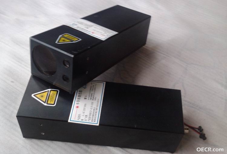

、系统指标参数
本系统设计的系统性能指标如表1所示。
表1 系统性能指标参数
通信距离         5km,5km需要定制
传输速率         (100M1.2G)bps
误码率         10-6(最坏条件下)
通信光发散角        1. 5mrad
通信光接收视场角        3mrad
纠错方式        RS码、Turob码、LDPC码可选
对准方式        自动对准或人工瞄准可选
电源电压        220伏10%
功耗        10瓦
信号电平        TTL电平或订制
模块重量        1kg
激光器波长 850nm
如图所示为我们研制的大气激光通信系统试验样机

  这个技术……有点问题!
xxq2055 楼主Lv.9 发表于 2012-3-9 10:20:26|陕西 | 查看全部
gtxjob8001 发表于 2012-2-23 12:36
这个技术……有点问题!
这个采用激光器直调方式,而不是使用光纤放大器。呵呵。

这个实现有困难,大气对激光的影响很大,在这里看看就可以了!
