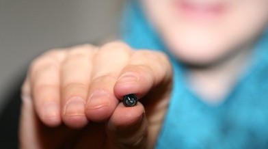

Nokia 808 PureView里的卡尔蔡司镜头比方糖还小,Lumia 800里面的镜头也仅比针头大一点点,但这两款
却能拍出与专业
照相
机蔡司镜头相媲美的照片。
这是如何做到的呢?

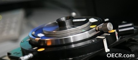

Nasse使用Carl Zeiss K8
测量
机(上图)调试镜头,一次测试需要同时用到三个测量机,测量不同的锐利参数。将一个专业镜头放在机器上并进行调整参数,测量值就会迅速上升,并落在70%~90%左右的范围内。数字越大,表示镜头锐利度越高。放在机器上的专业镜头,是测量的最低标准。也就是说,专业镜头的锐度在测试时就已经注定要低于Lumia镜头。
“这就是为什么手机镜头会这么好的原因了。”Nasse说道。

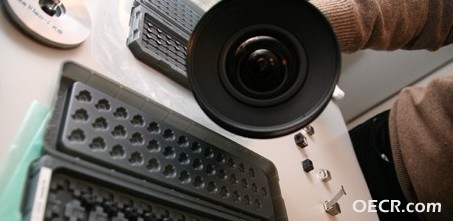

传统的相机镜头的制造
是一块名为“的空白(blank)”的玻璃,由被电脑操控着的精密工具抛光而成。而手机中的镜头材料是塑料,在模型中压印成形。
“影响塑料制成更大镜头的唯一因素是
物理
尺寸。在不同的温度下,大塑料品的表面积扩张和缩小变化太大,但温度对适合放在手机中的小镜头没有影响。”
塑料给了手机镜头一个明显的优势——如酒窝般的小巧。
Christian Bannert,卡尔蔡司相机镜头部门R&D负责人,在白板上画了一些示意图:“玻璃只能在球形中制造,并借助一定程度的.或者抛光制成非球面形状。但这样的形状存在一个很大的问题,一旦制成小巧的广角镜头,例如在相机手机中的镜头,光就会被折射。”在这种情况下,极端的非球形镜头——例如酒窝状——可以减少折射光。

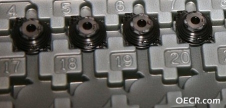

卡尔蔡司团队和诺基亚一起设计和开发镜头,监督制造过程,检测制造镜头机器的准确性,以及检测每一款手机的成品镜头。严格的精确度是必不可少的。
“我们一开始就和诺基亚一起工作,查看光学系统设计、规划光镜头系统,讨论镜头本身的限制以及质量规范。接着,我们对供应商进行详细说明,保证他们能接受我们的必要标准。我们从第一个原型开始检查质量坚固性和第一个原型的图像处理,直到最终原型的完成,期间不断进行调整。”
这一团队非常认真地看待卡尔蔡司品牌。下午时,他们设法在桌子下面测试他们的Nokia Lumia手机,并解释称,他们要拍摄大量照片,以查看在低光和现实生活条件的表现。
Oliver Schindelbeck表示,世界各地均有可以切割和抛光镜头,或者制造零部件的制造商,但是:“只有完成了所有这些步骤,并保证每一个环节都符合质量标准,我们才能高兴地说——这是一个卡尔蔡司镜头。”
