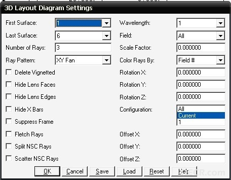

利用多重组态设计了两个光学支路,怎样将这两个支路的光路图合在一起在一个图中输出,谢谢各位指教

houshannanhai Lv.9 发表于 2012-4-11 08:11:03|江苏 | 查看全部
earthen Lv.8 发表于 2012-4-11 09:05:55|江苏 | 查看全部
LS正解,改为ALL就可以了。

谢谢,刚学zemax,受教了

谢谢,已经解决了,多谢
