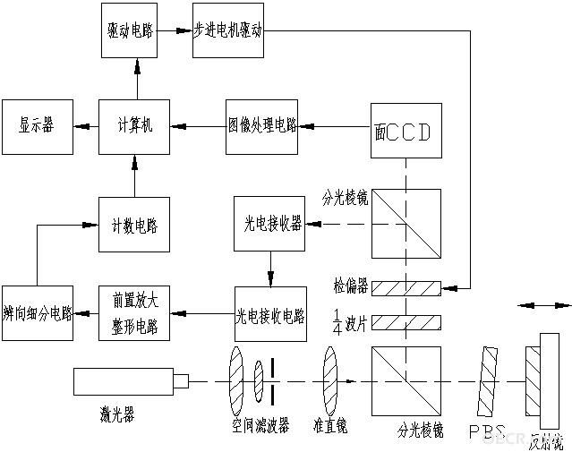

请问各位大大,激光和分光棱镜,反射镜,还有偏振分光镜能实现全反射吗?
回复|共 10 个
liuliwei25 楼主Lv.3 发表于 2012-4-20 09:46:56|湖北 | 查看全部
被测量镜反射回来的光再次经过偏振到pbs还会同时出现透射和反射吗,这样不是和激光相撞了,还是出现全反射啊而没有透射呢
如图所示
如图所示
especialoptic Lv.5 发表于 2012-4-20 10:36:31|湖北 | 查看全部
不知道中间那个棱镜是PBS还是分光镜,如果是分光镜的话,测量镜反射回来的光必定是会有部分回到光源处的。
如果中间那个方形的棱镜是PBS,且到达测量镜的光可以是圆偏光的话,可以在PBS的出射面加一个1/4波片,那么就是一个简单的光隔离器了,不会有光反射到光源处。

liuliwei25 楼主Lv.3 发表于 2012-4-20 16:03:07|湖北 | 查看全部
liuliwei25 发表于 2012-4-20 15:05
您好,请问那个板块可以学到基本的光路组合及其光路原理呢?我是新注册的用户,不是很了解
大大能帮我分析下这幅光路图的原理吗?偏振相移
这是那个图的详细版,没有看懂它的光路原理啊,请教大大
nkclone Lv.9 发表于 2012-4-21 15:23:52|福建 | 查看全部
感觉PBS和分光棱镜的位置比较奇怪~~

波片放错位置了吧
