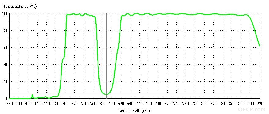

光学指标是45度入射,平均偏振分量,R>85%at473nm&589nm,T>90%at510-560nm,T>85%at625-900nm,用TI3O5和SOI2膜料,各位帮帮忙设计下,感激不尽!

riy2000 Lv.8 发表于 2012-12-5 17:35:54|云南 | 查看全部
要求属于负滤光片。
膜系就不上传了。
设计曲线
设计曲线

zouyou828459 楼主Lv.8 发表于 2012-12-6 22:17:00|上海 | 查看全部
riy2000 发表于 2012-12-5 17:35
要求属于负滤光片。
膜系就不上传了。
老兄的曲线看似很不错,能看下你的设计曲线图吗?
使用道具 举报
riy2000 Lv.8 发表于 2012-12-7 09:16:59|云南 | 查看全部
设计其实也简单。
图片大家都可以看到的啦!
使用道具 举报
riy2000 Lv.8 发表于 2012-12-7 09:18:40|云南 | 查看全部
我传的图片,大家都应该能看得到的啊。

ghtzna Lv.9 发表于 2013-7-1 07:33:35|江苏 | 查看全部
z这个三十层左右?
使用道具 举报
ghtzna Lv.9 发表于 2013-7-1 10:33:06|江苏 | 查看全部
riy2000 发表于 2012-12-7 09:16
设计其实也简单。
图片大家都可以看到的啦!
这个再现性恐怕不好
