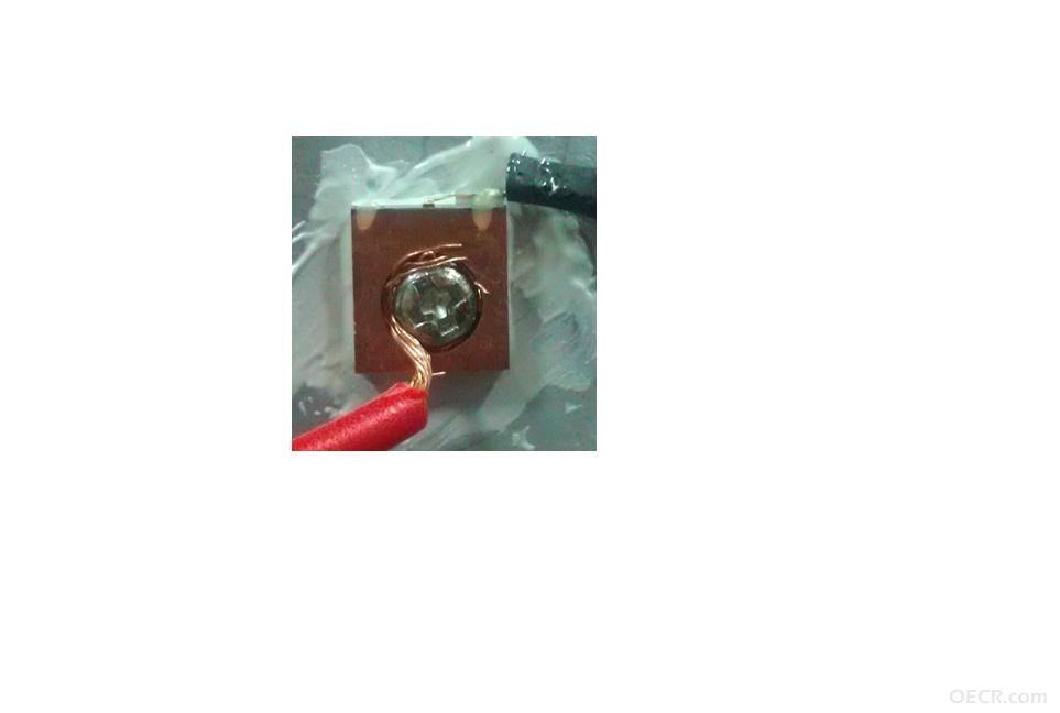

最近买了一批c-mount封装的红光管子,相同时点亮几个,可是又害怕短路,因为它封装的黄铜底座本来就是正极,所以想再贴吧里询问一下,又没有哪位点亮过,告诉下我应该注意什么?管子究竟可不可以串联或者并联,怎样避免短路?

你好,我连得的管子如图中所示,它正极就是整一块黄铜,但是黄铜又和散热器连着,我就怕散热器和负极相碰造成短路

你好,我连得的管子如图中所示,它正极就是整一块黄铜,但是黄铜又和散热器连着,我就怕散热器和负极相碰造成短路。我若是串联的话,管子连着散热器,可是所有管子都连着散热器,那不是正极通过散热器都连载一起?这点我不知道该怎么解决。

这是谁家的管子给你这样糟蹋啊?  发表于 2012-6-2 10:33

500mw的 TO-3封装太大了,我买了瓶绝缘导热胶水,把它串联着黏贴在散热器上了。。。。。

我串联了,我买了瓶绝缘导热胶水,把它串联着黏贴在散热器上了。。。。。

首先并联是不可行的,坚决不行。如果只有2只LD的话,可以考虑串联。但一定要作好绝缘和散热。不过,看楼住装LD的方法,暂时是没有这样的能力的。可以,考虑使用F封装的LD。如果有多只LD的话,建议采用负压驱动。就是说,所有LD正极接地,负极接负电流源,各LD单独驱动。当燃也可以使用F封装的LD串联。
