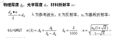

zhm1988 Lv.8 发表于 2012-6-19 08:06:00|广东 | 查看全部
使用道具 举报
zhm1988 Lv.8 发表于 2012-6-19 08:07:06|广东 | 查看全部
zhesky 发表于 2012-6-18 21:48
大哥求解啊 ,我不知道怎么 算,谢谢
貌似是用上面这个公式,算出a0 a1 a2然后导入tfc 只会这个公式 比较简单

xiaojiang007 Lv.8 发表于 2012-6-20 17:25:06|湖北 | 查看全部
a0 a1 a2     是什么参数呢  怎么计算啊     如何导入到tfc里面的那个选项   谢谢朋友

tfc Lv.9 发表于 2012-6-22 08:53:37|广东 | 查看全部
不用那么复杂吧,在TFC中输入膜系,材料用可变折射率材料,把你测出的反射率作为目标值,选折射率优化,可以得到基础折射率,要做更精细的话,可以手动分点设折射率,计算结果。改变折射率值,再计算,直到你认为结果满意。
