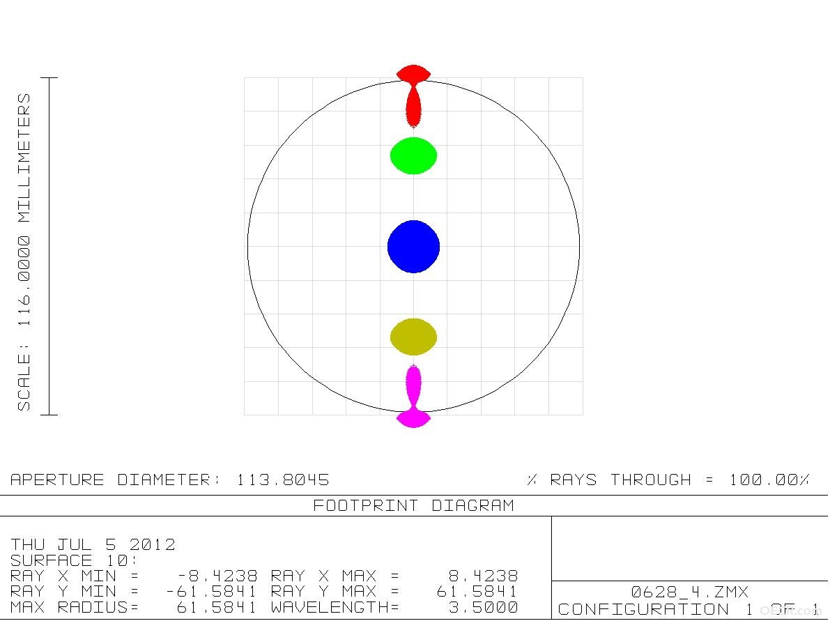

优化过程中出现边缘光线跑出了透镜边缘的问题,请问大侠们是怎么解决的啊?就是图中红色和紫色的光线,显然是不合理的。

是前面有一个半径过小,将他改大些(人为干预)。

把后面镜子的半径设为自动就可以吧

个人也这么觉得
