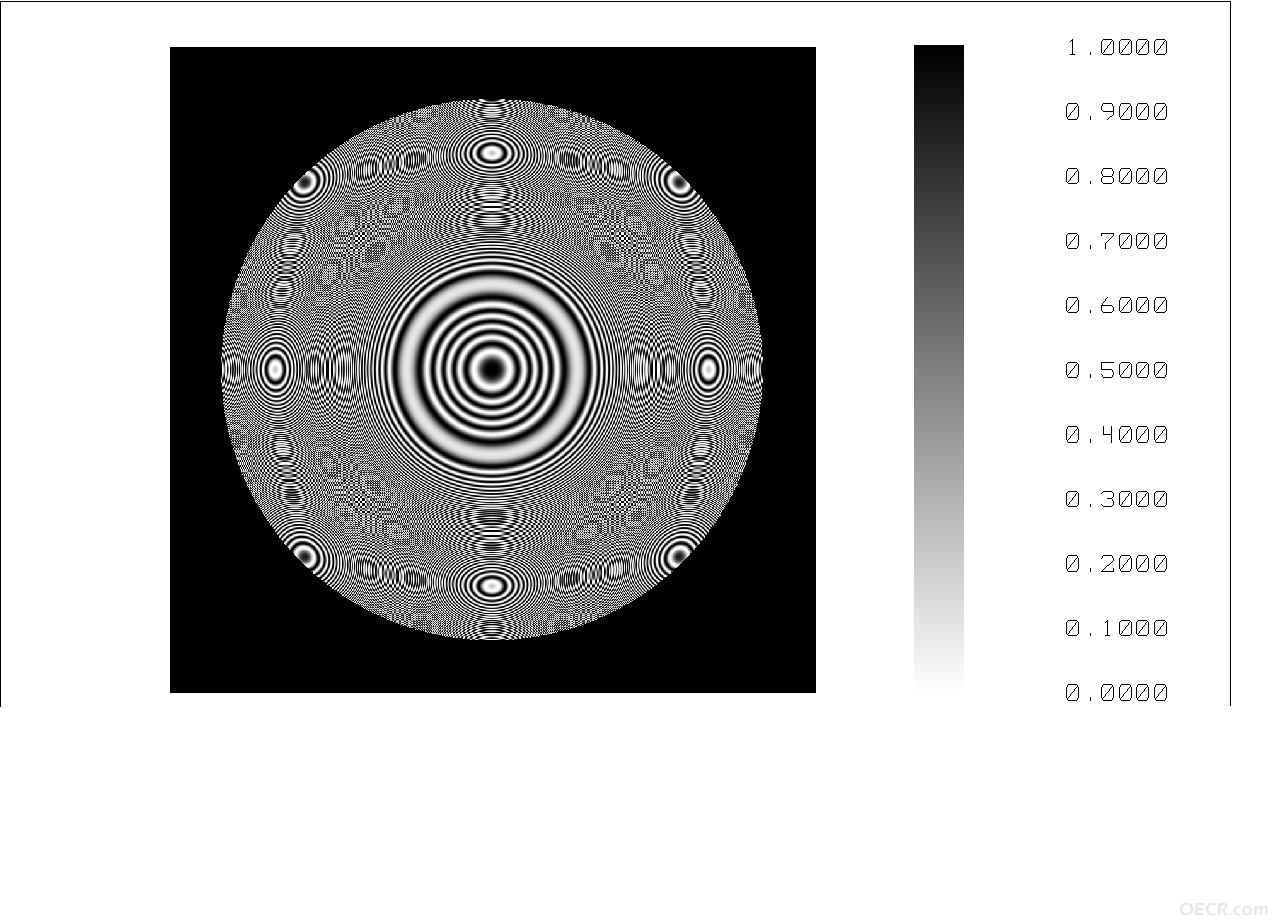

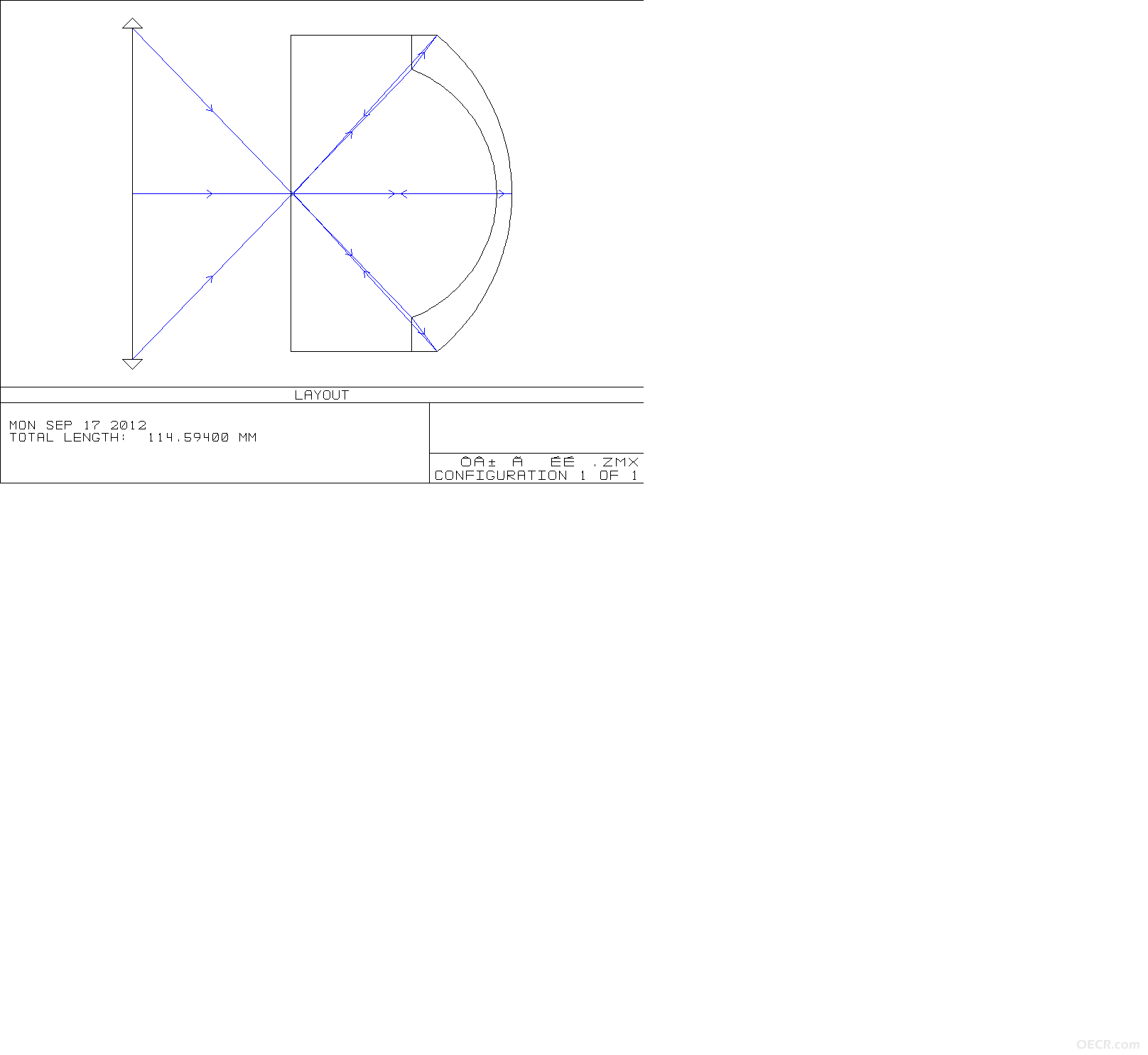

测量时,当沿Z轴方向调整5维调整架,发现干涉图出现图1所示的情况,0级条纹在边部。继续Z轴调节,发现0级条纹的环径在变,比如从图1边部是0级干涉,最外圆微翘,移动到使0级条纹到腰部,造成中心峰下降,边部增加翘起。仔细一量R4的值,发现该值大于40.265,原来是光线穿过R4面,打在R3面上,然后反射回到仪器,这是后表面的干涉图。干涉图包含了前面的玻璃厚度和前表面的半径,在这里提醒同行在测量弯月时要注意此问题。

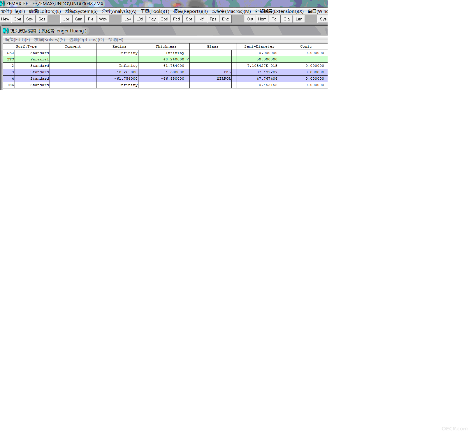

我用ZEMAX模拟了干涉情况
下面是光路图
镜头编辑表
这是图1,边部出现0级的干涉图,距离-66.5
模拟腰部出现0级条纹,距离-66.85
最后一个是模拟接近中心出现0级条纹,距离-67,可见Z轴总共移动0.5mm。
