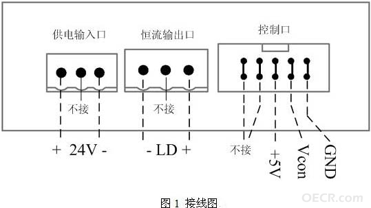

让我们看一下这款恒流源的结构
供电采用24V供电,和供电输入口连接,恒流输出口和
半导体
器连接,通过控制口控制恒流源大小。
但是注意:供电输入24V负极和控制口的GND不能短路。

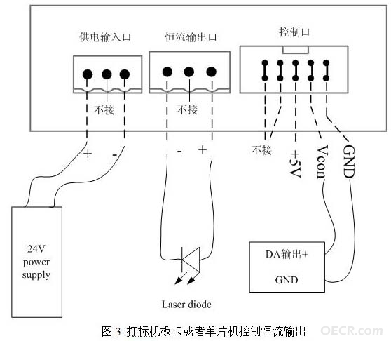

2. 打标机板卡或者单片机控制恒流输出
打标机卡的输出电压可以控制恒流源输出,打标机卡输出模拟电压信号,电压幅度为0-5V,或者使用单片机控制,电压幅度为也为0-5V。控制接口只需要连接GND信号和Vcon控制端口即可。

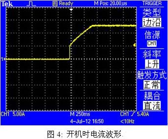

3. 测试波形
测试条件:输入电压为开关电源24V,LD自适应电压10V,使用电位器控制恒流源,使用泰克电流探头A6303探头。大家可以看一下,使用这台恒流源测试的波形,我们看一下是不是达到了“恒”,“稳”呢?
从图4可以看出,开机不存在电流过冲现象。

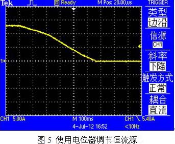

可以使用电位器调节恒流源大小,调节方便容易。

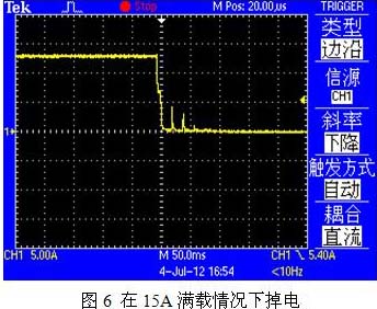

掉电情况下,15A满载回归到零,然后有两个小电流脉冲,这个电流脉冲幅度小于4A,没有任何损害。

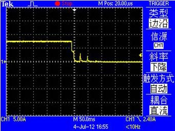

图7 在7.5A负载情况下掉电
掉电情况下,7.5A满载回归到零,然后有两个小电流脉冲,这个电流脉冲幅度小于4A,没有任何损害。

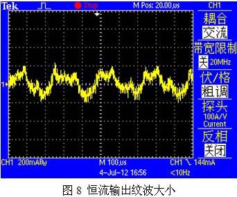

在15A的输出的情况下,测试输出纹波大小,这个纹波电流RMS为142mA,计算出恒流模块的纹波系数为:0.95% 。

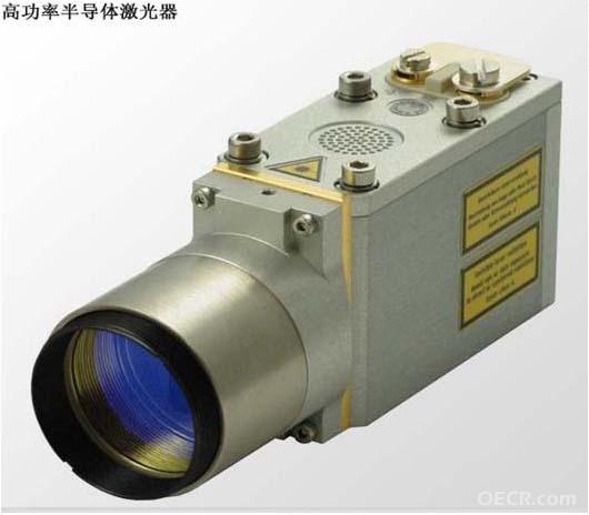

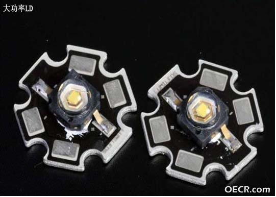

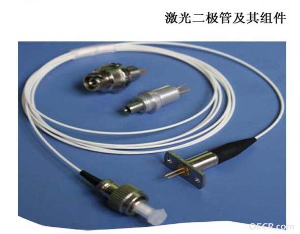

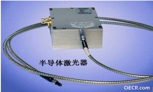

最重要的是,它的应用很广泛,我们可以看一下他的用途哦!
高端的产品,没有高品质的恒流源怎么行呢

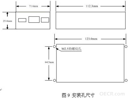

7.尺寸
