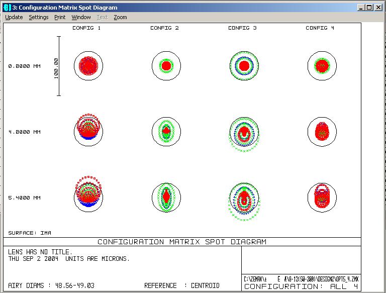

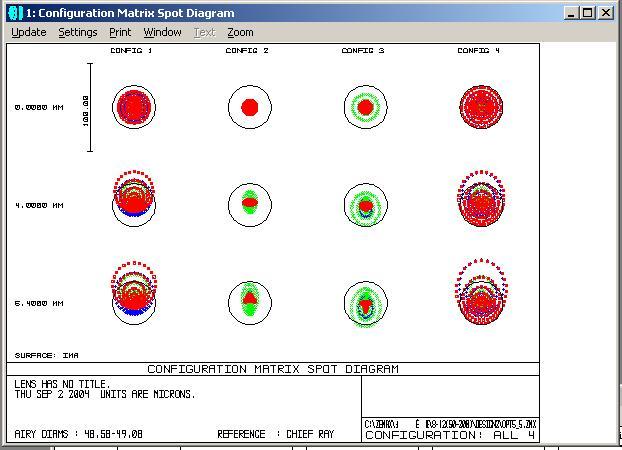

<P>波长:8-12微米</P>
<P>焦距:50-200mm</P>
<P>  目前的问题是中心波长在中间焦距位置的球差比较大(pic1),对它进行优化结果边缘波长在长短焦位置的像差增大了(pic2),想问问大家应该侧重于中心波长降低边缘波长的权重还是都要综合考虑</P><img src="data/attachment/forum/dvbbs/2004-9/20049291550342.jpg" border="0" onload="if(this.width>screen.width*0.7) {this.resized=true; this.width=screen.width*0.7; this.alt=\'Click here to open new window\nCTRL+Mouse wheel to zoom in/out\';}" onmouseover="if(this.width>screen.width*0.7) {this.resized=true; this.width=screen.width*0.7; this.style.cursor=\'hand\'; this.alt=\'Click here to open new window\nCTRL+Mouse wheel to zoom in/out\';}" onclick="if(!this.resized) {return true;} else {window.open(\'data/attachment/forum/dvbbs/2004-9/20049291550342.jpg\');}" onmousewheel="return imgzoom(this);" alt="" />

qhw Lv.9 发表于 2004-9-2 19:04:00|上海 | 查看全部
两图上看已经相当不错了,可用的。
kylin Lv.8 发表于 2004-9-2 19:31:00|浙江 | 查看全部
红外的变焦距没有做过,不过弥散不算太差。
伯爵之光 Lv.8 发表于 2004-9-2 20:00:00|吉林 | 查看全部
已经可以用啦,可以增加不同配置(Configuration)的权重,使不同配置的像质接近即可

vasdf Lv.9 发表于 2004-11-25 16:01:00|江西 | 查看全部
着重中心,边缘可以就行
