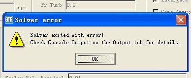

建模后预计算没问题;
开始计算“按start键”后跳出该对话框;

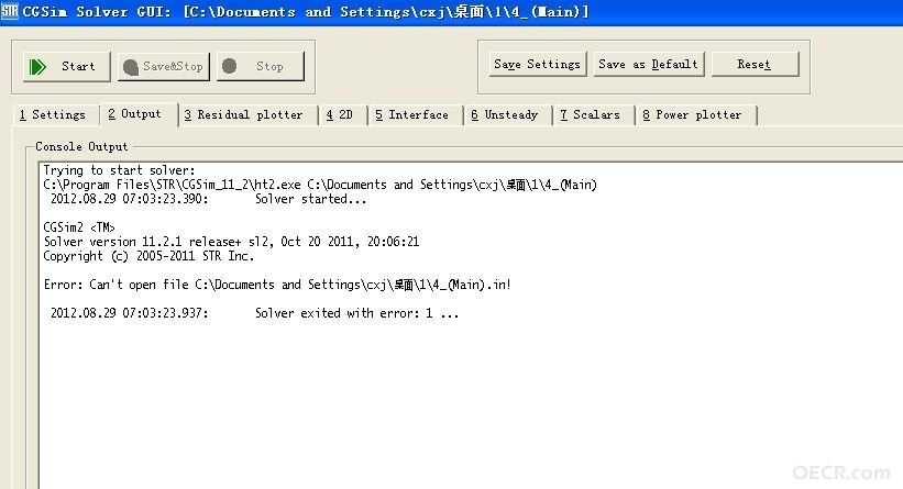

这是output中的详细内容;
有谁知道这个问题该怎么解决吗?

dante_vania Lv.7 发表于 2012-9-22 09:33:06|安徽 | 查看全部
文件路径不要出现中文。把桌面去掉。

mumu4273 楼主Lv.8 发表于 2012-9-22 14:21:55|江苏 | 查看全部
dante_vania 发表于 2012-9-22 09:33
文件路径不要出现中文。把桌面去掉。
改成字母的,还是没用的

dante_vania Lv.7 发表于 2013-1-18 08:53:37|江西 | 查看全部
不是改字母,是要把文件存放路径更改下,其中不能出现中文和空格。你的路径中存在空格了吧。
