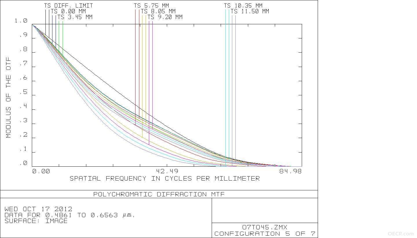

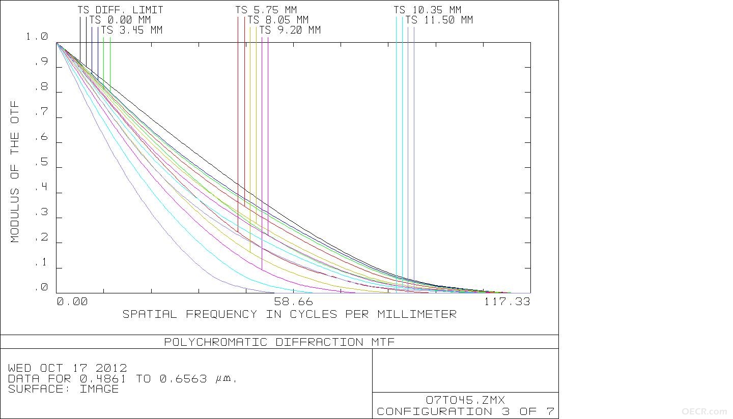

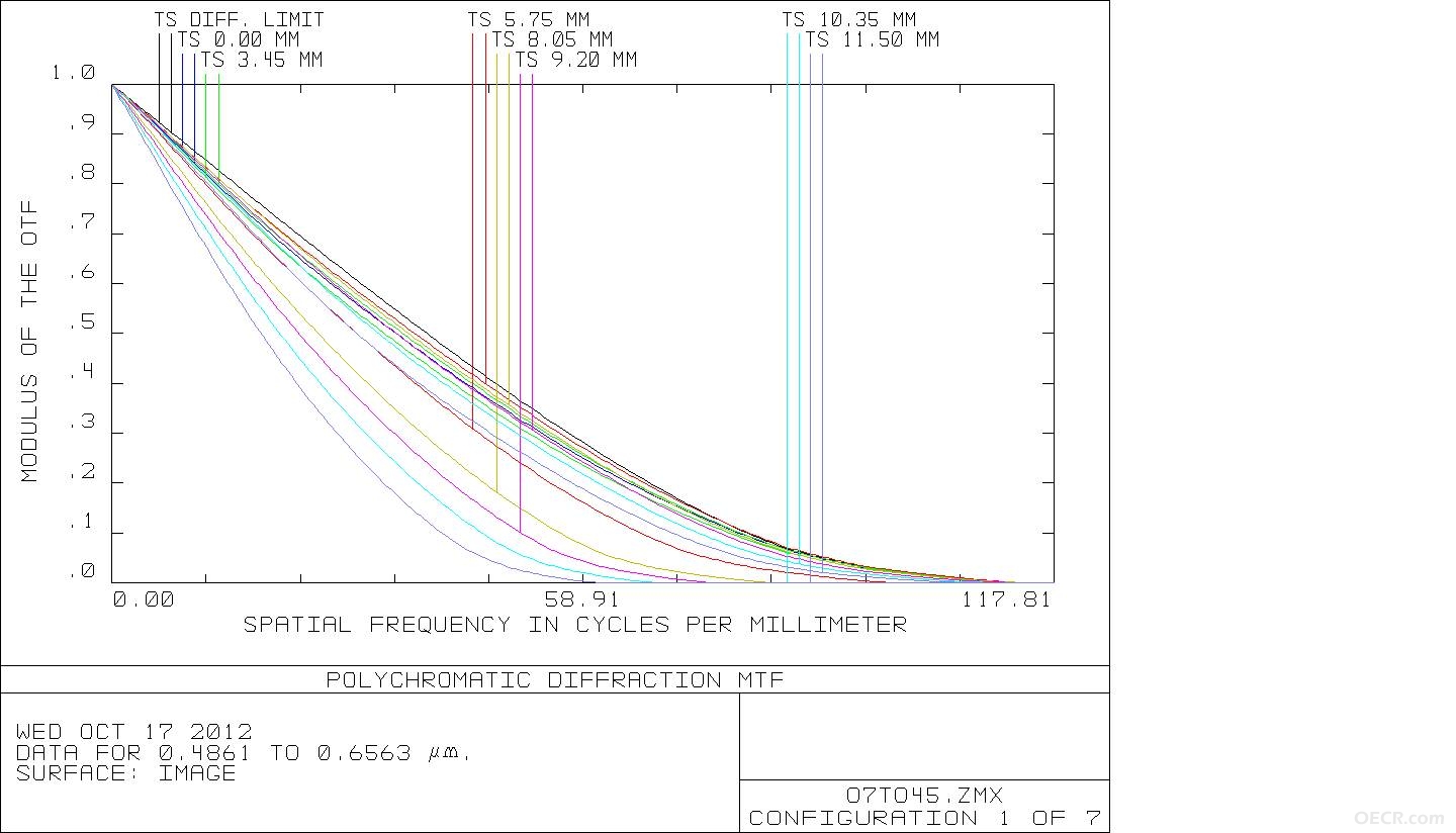

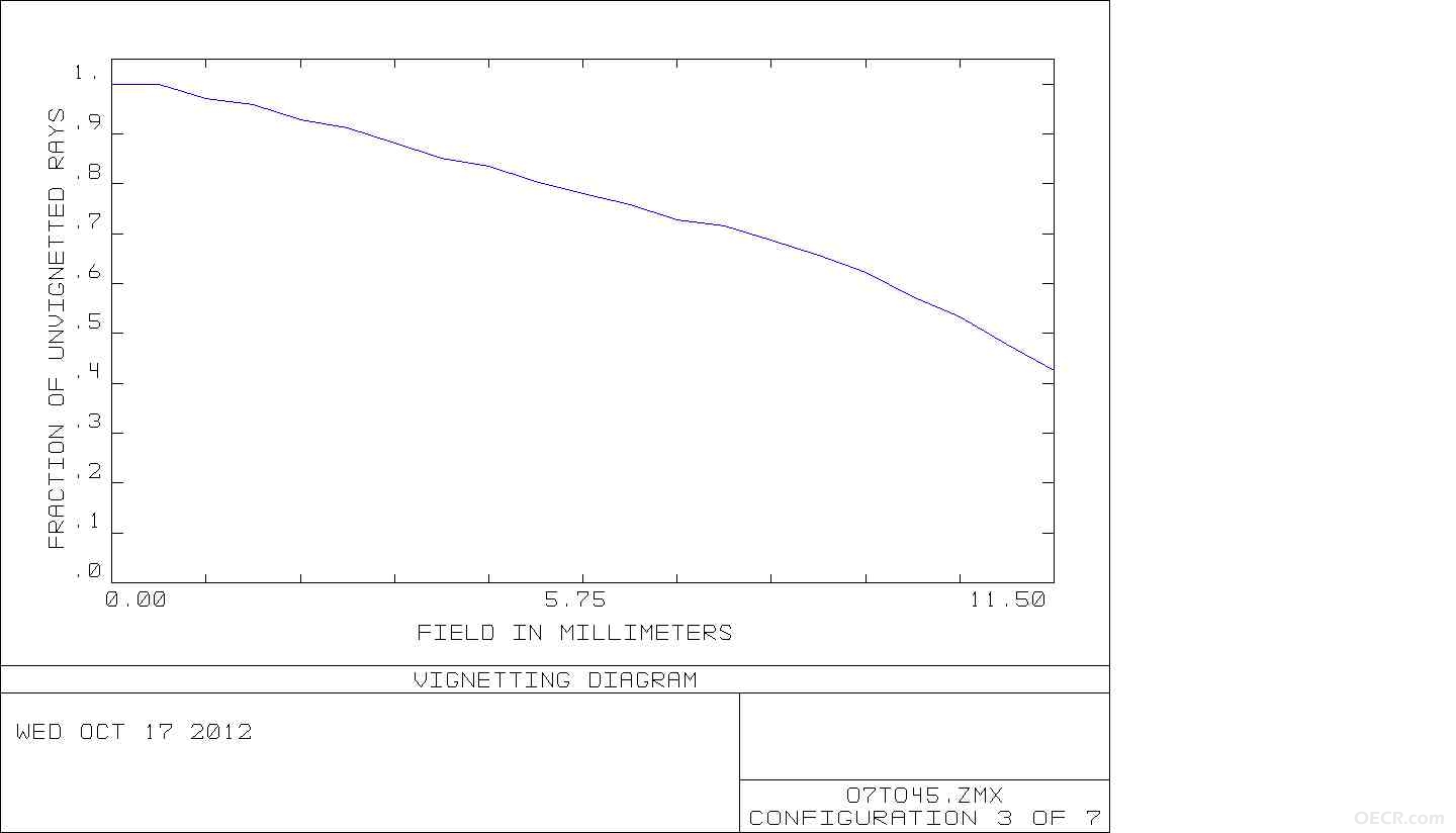

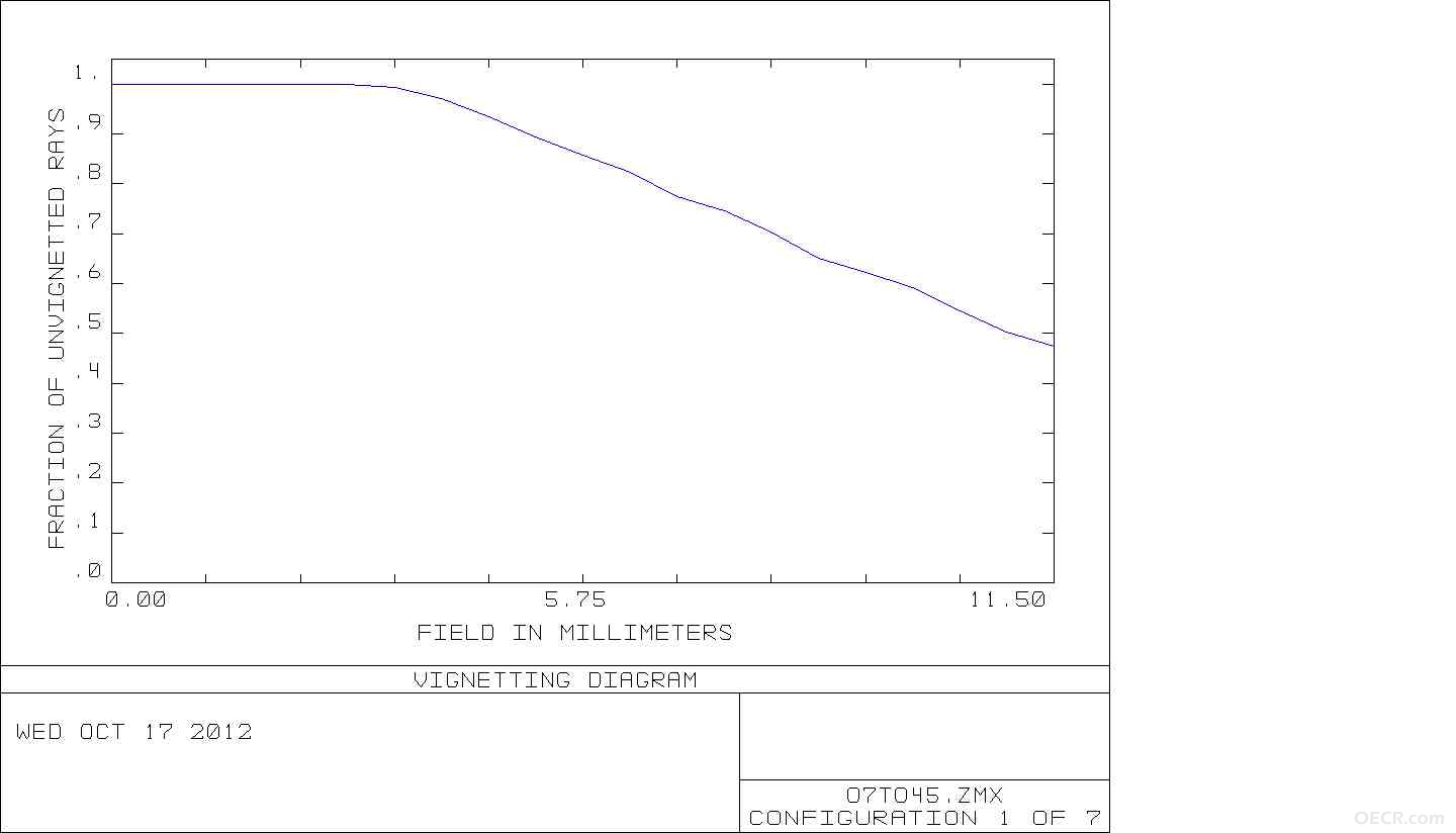

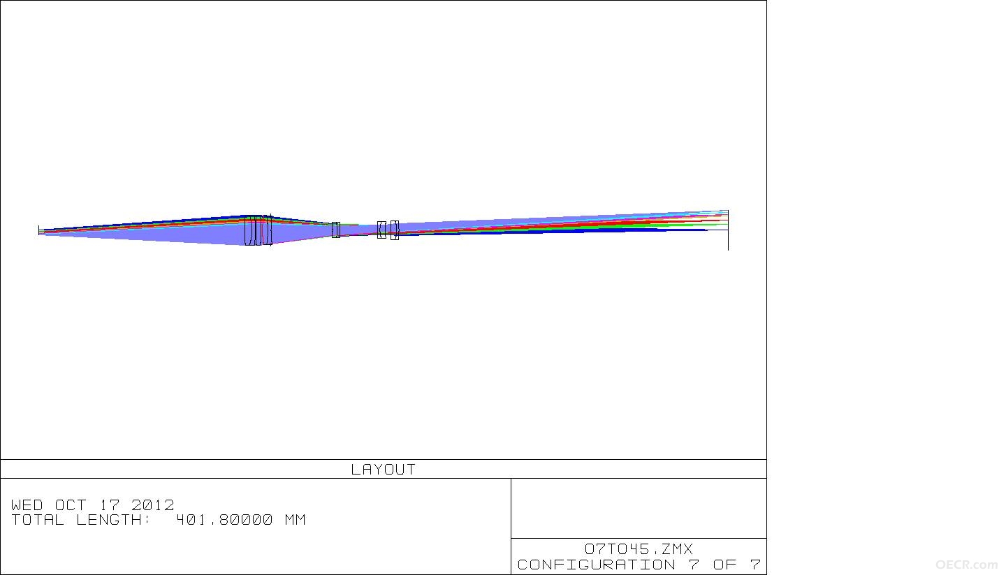

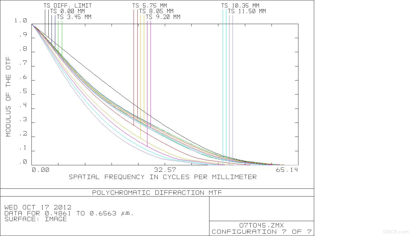

这是我自己做的第一个变焦系统:07X~4.5X,WD:120mm,NA=0.02~0.072。但是感觉边缘视场的渐晕很严重,最严重是在1.5X时,而且4.5X时传函有点偏低。我没有做变焦的经验,不知道这个系统做到这样行了吗?请大虾指点一下,谢谢!

亲,真的无法给点意见吗?
经验的积累真的很艰难……
loveoptics
2012-10-30 21:01:23
今天老板发话了,这个系统先试制再说,不做的话不可能知道效果的……
期待一个月后有好的结果!!
ly1983
2012-10-31 11:44:32
陕西
我虽然也没做变焦的经验,见过一些变焦调试,不过经历证明这个真的需要调试完再说,变焦的性能肯定没定焦好了,你这变倍比也不小呢。
wushenjian
2012-11-15 15:49:06
这种系统已经做成白菜了,再做没多大意思,可以直接购买现成的,省去试制费和风险,我给你信箱你留下了相关信息
