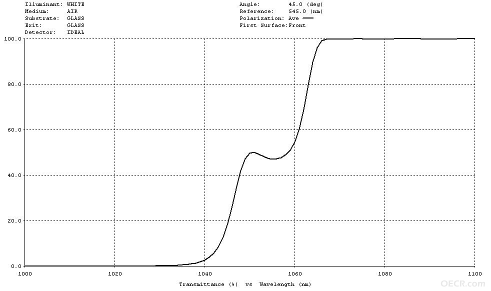

请问各位大侠国内有没有单位能做这样的双色镜?激光45度入射,1030 nm以下的光高反(或高透),1070 nm以上的光高透(或高反)。问了国内一两家做镀膜的,他们说反射和透射光波长间隔太小了做不了。请坛子里的各位高手指点,谢谢!

 楼主| 发表于 2012-11-11 22:09:00 | 显示全部楼层
ZHJ7239 发表于 2012-11-11 18:23
具体指标?
您指什么?两个波段的激光分别为1000-1030 nm和1070-1100 nm。反射率希望能在99%以上。

发表于 2012-11-12 19:53:08 | 显示全部楼层
透过要求多少?产品规格?有图纸吗?

发表于 2012-11-13 11:11:02 | 显示全部楼层
连续激光还是脉冲激光?功率多少?还有脉宽?

 楼主| 发表于 2012-11-13 22:18:51 | 显示全部楼层
连续的,功率越高越好。

 楼主| 发表于 2012-11-13 22:20:27 | 显示全部楼层
ZHJ7239 发表于 2012-11-12 19:53
透过要求多少?产品规格?有图纸吗?
透过率希望在90%以上。产品规格是指镜子基质材料吗?
