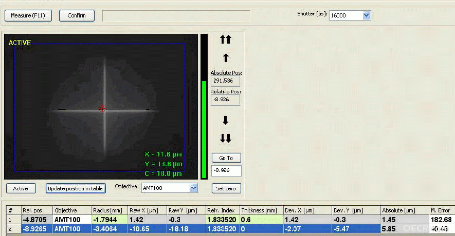

事情是這樣的
我們有顆非球面鏡片偏心規格5u , 但芯取後的偏心約8-12um
定心部分主是要是針對R1面作定芯(曲率較小) R2幾乎為一平面
目前無法釐清是成形後還是芯取後的問題
故 使用德製triopitics 的面間偏心來量測這顆鏡片的R1 / R2來做判定
數據如下 兩張分別為兩顆鏡片的量測結果
但廠內沒人了解量測值得真正意義 都在瞎猜
原廠說明書剛好也沒在手邊
想請教
1. 折射率輸入的部分是不是有問題
2. 以面間偏心的數據來看 是否能確定穿透偏心一定大於5u
3. 若2成立 那devx & devy 兩個面大概怎樣的數據才有可能使穿透偏心進到5u
不好意思問這麼多問題 還請各位見諒
偏心1
偏心2
