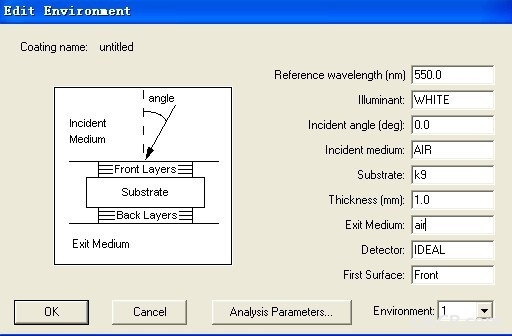

删除、过去式 楼主Lv.7 发表于 2013-7-5 09:21:38|浙江 | 查看全部
强子 发表于 2013-7-5 08:53
肯定是算错了,1.7,我都不敢想想
我也不敢想 但是就是错了

强子 Lv.7 发表于 2013-7-5 09:22:45|江苏 | 查看全部
删除、过去式 发表于 2013-7-5 09:21
我也不敢想 但是就是错了
你用什么软件算的

删除、过去式 楼主Lv.7 发表于 2013-7-5 10:01:05|浙江 | 查看全部
强子 发表于 2013-7-5 09:22
你用什么软件算的
TFC 模拟的

HGcoating Lv.9 发表于 2013-7-5 10:06:56|湖北 | 查看全部
不用算就知道错了,1.64基底最底点怎么会是92.5

删除、过去式 楼主Lv.7 发表于 2013-7-5 10:27:44|浙江 | 查看全部
用TFC模拟的啊

魅力薄膜 Lv.8 发表于 2013-7-6 15:48:59|浙江 | 查看全部
测 透过 基底的另一面是AIR  哎 要不你工作都做不下去了

删除、过去式 楼主Lv.7 发表于 2013-7-6 17:18:12|浙江 | 查看全部
以前没测过透过  都是测反射的  可是双面镀膜之后透过率最低点还是92-93之间  是不是分光仪的问题

魅力薄膜 Lv.8 发表于 2013-7-6 19:21:37|浙江 | 查看全部
是不是分光仪的问题 你直接测白片 比较下就知道了
在不懂就不说了 有图有真相

删除、过去式 楼主Lv.7 发表于 2013-7-7 08:45:44|浙江 | 查看全部
在不懂就不说了 有图有真相
应该是分光仪问题 基地是PMMA 1.49的折射

LOUYC Lv.7 发表于 2013-7-8 14:28:11|河南 | 查看全部
用单层膜反射率计算就可以了

qjy Lv.10 发表于 2013-7-8 22:26:54|青海 | 查看全部
真的是非常非常的佩服楼主和这么多的热心高手朋友们!由此真的很为我国的光电行业的未来担忧!楼主的分光仪没有半点问题,TFC软件计算也没有错误,有问题的是人!拿着那么准确无误的数据竟然能把SiO2的折射率算成1.7,我真的不想骂人说粗话克还是忍不住想说你他妈的你家的玻璃背面没有反射率呀?
