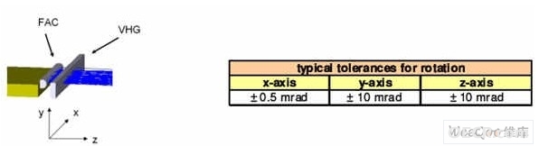

图1所示的是采用外部波长稳定方案的半导体激光器bar条的典型组成。VHG的角度敏感性有利于减少半导体激光器bar条的发散,特别是在快轴方向上利用快轴准直透镜(FAC)来准直光束。VHG将显著提高光学反馈。VHG直接置于FAC之后。图1中的表格所示的是有效波长稳定所需的典型对准公差。
图1:采用波长稳定方案的半导体激光器bar条的典型组成,VHG直接置于快轴准直透镜(FAC)之后。表中给出了图中所示组成的典型对准公差。
Typical tolerances for rotation:典型旋转公差
x-axis:x轴;y-axis:y轴;z-axis:z轴

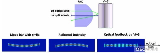

前面提到,最常见的外部波长稳定方案是将一个单独的块状VHG直接置于快轴准直透镜之后。这种布局的一个重要的缺点是对smile效应灵敏。由于smile效应,一些发射体不正好在光轴上,导致准直后产生偏转角,最终导致反射光相对于发射体的初始位置的偏移(见图2)。不在光轴上的发射体将接收到较少的光学反馈,如图2中的右图所示。
图2. Smile效应对采用体全息光栅波长稳定技术的半导体激光器bar条的光学反馈的影响
Off optical axis:偏离光轴
Onoptical axis:在光轴上
Diode bar with smile:具有smile效应的半导体激光器bar条
Reflected intensity:反射强度
Optical feedback by VHG:VHG的光学反馈
Optical axis:光轴
克服smile效应灵敏度的一种方法是将光栅结构集成到FAC中。[12]这样的元件对smile效应和非准直并不敏感。由于未经准直的光束具有更大的发散角,加之光栅的小角度选择性,因此只有一小部分光束被反射回半导体激光器腔内。在未准直或是存在smile效应的情况下,另外一部分光束将被反射用于提供反馈。与此相反,将光栅集成到FAC中,这种方案的一个理想情况是具备精确的准直且没有smile效应,此时几乎所有从VHG反射的光都被耦合至半导体激光器腔内。另一方面,这意味着要得到有效的波长锁定,VHG-FAC的反射率需要大幅提高到70%。
