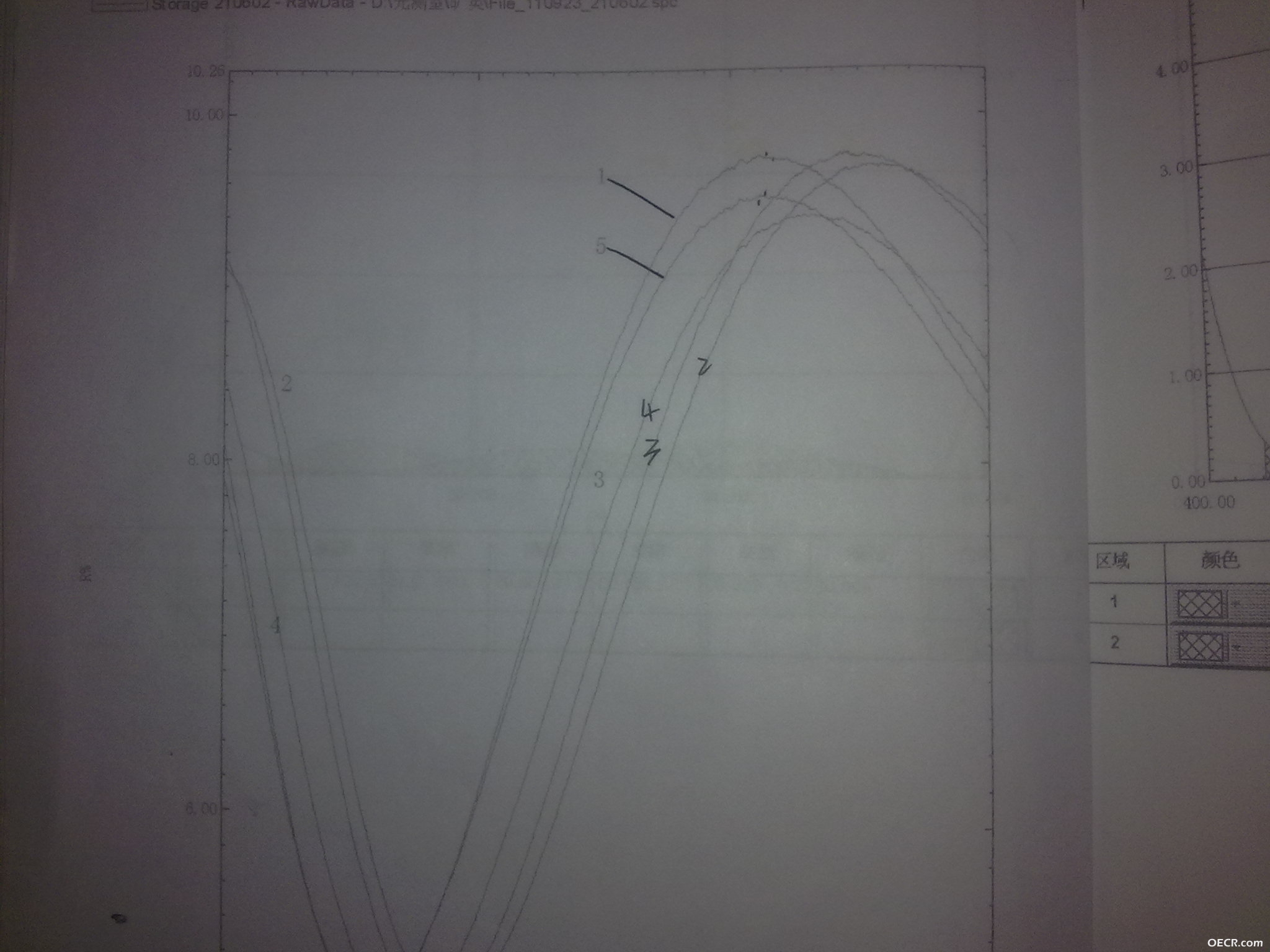

请教各位大侠,如附图1-5分别是材料在伞具不同位置的曲线,可见不同位置的基板折射率存在一定的差异,个人认为主要原因有1.基板不同位置的温度2.真空度3.蒸发物质的蒸汽到达基板的角度   不知各位大侠是不是这样,还有别的什么因数影响较大?如何解决?欢迎各位指教。 20130823355.jpg 20130823357.jpg

看来是补正板问题。你的补正板是不是每次都在同一高度?
真空度没有那么大差异,角度的话,最多是峰值有些差异,但位置应该是差不多的。

你好,暂时不考虑辅正板因数,你说的对,修正板还没做好,所以厚度不一样,关键是45和123峰值相差太多。大师你所说的“角度导致峰值的差异”这里的角度是指修正板的角度吗?

应该主要是修正板影响的因素比较大,,,其次峰值的高低,应该是折射率的差异,用温度试纸看伞架1--5排的温度差异,再来,看机台是否有漏气,漏气导致真空不稳定。。。。个人观点,希望对你有帮助。。。。
