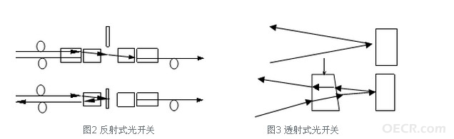

      反射式光开关利用继电器驱动高反镀膜的玻璃片切入光路,实现反射与透射的切换功能,此类开关原理和结构较简单,作为最早应用的机械式光开关,技术和工艺相对成熟,各方面指标都较好,但是由于反射耦合的敏感性,反射镜切换时的轻微位移容易造成重复性差。
透射式光开关利用继电器驱动楔角或棱镜实现光路偏折或偏移,此类开关目前应用最为广泛,有插损小,重复性小,稳定相关损耗小的优点。
   图2 反射式光开关    图3 透射式光开关
