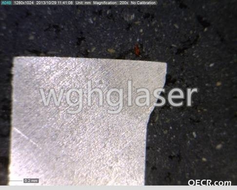

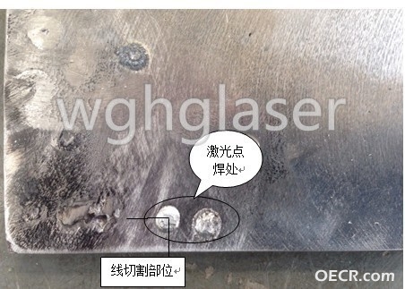

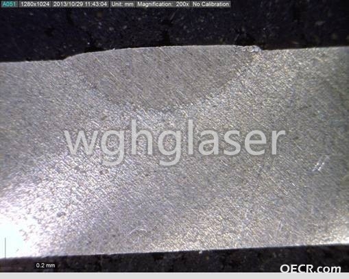

3.1激光修复层的宏观形貌
图1  AMC板修复层表面形貌
a)        一次补焊断面
b)        两次补焊断面
c)        扫描补焊断面
图2 补焊层横断面形貌
       按照图1所示的切割方向对补焊层进行切样分析,切割样品的宏观形貌见图2所示。由表面和横断面形貌可以看出,激光补焊层出气孔和裂纹等缺陷,补焊层表面光滑且呈金属色,无氧化现象。

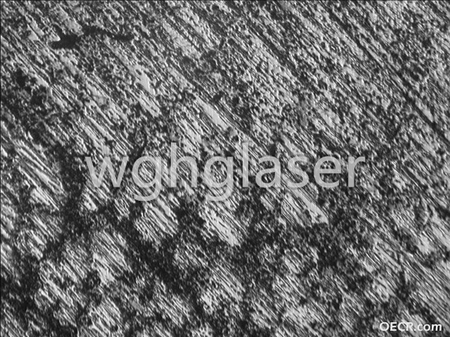

       3.2激光修复层组织分析
       图3为基材组织,由图3可以看出,基材为铝基复合材料,白色部位为铝基体,黑色部分为强化相,强化相团聚严重,呈网状分布。
图 3 铝基复合材料基体组织

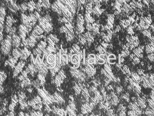

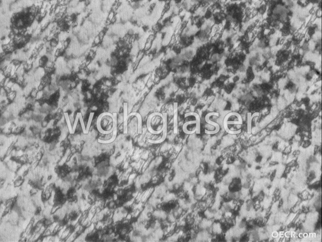

图 4 补焊层组织

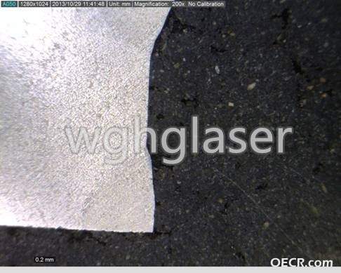

图5 补焊层与基体界面组织
       图 4为激光补焊层组织,与基体相比,第二相分布更为均匀,消除了网状第二相分布的组织。图5为激光补焊层与基体界面的组织,标明基体和补焊层呈良好的冶金结合状态。组织分析表面,补焊层无显微裂纹和气孔。

       3.4 结论
       通过激光补焊工艺试验,并补焊层组织和硬度测试进行分析,结果标明,采用三种补焊工艺均能消除铝基复合材料的缺陷,且一次点焊和连续扫描焊能获得与基体组织和硬度相近的补焊层,对第二相无烧损,能较好地实现铝基复合材料缺陷的修复。具有重要的工程应用价值。
