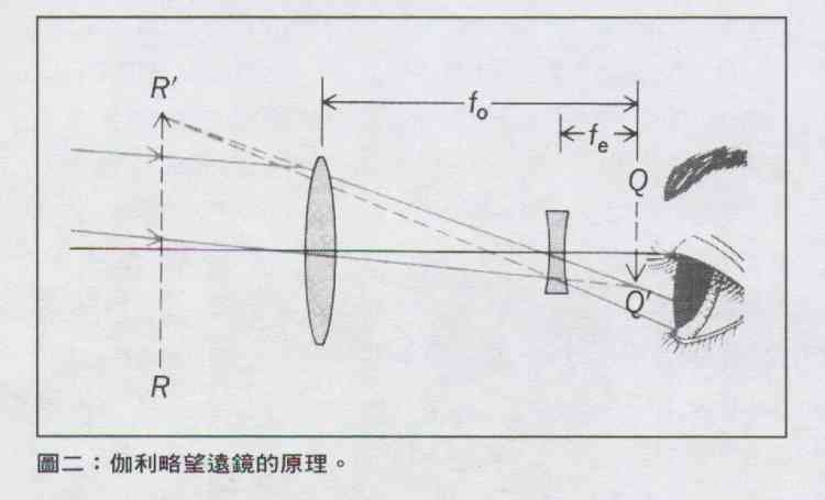

书上教导我们望远系统的物镜为正透镜,现在我碰到一个设计,一个望远系统,物镜是个负透镜,目镜是个正透镜,倍率为0.5倍,这说明什么,征求解释

说明望远镜拿反了

你对放大率有疑问吗?如图,按伽利略望远镜的原理,放大率<1。

照你的说明来看,这是个广角镜
