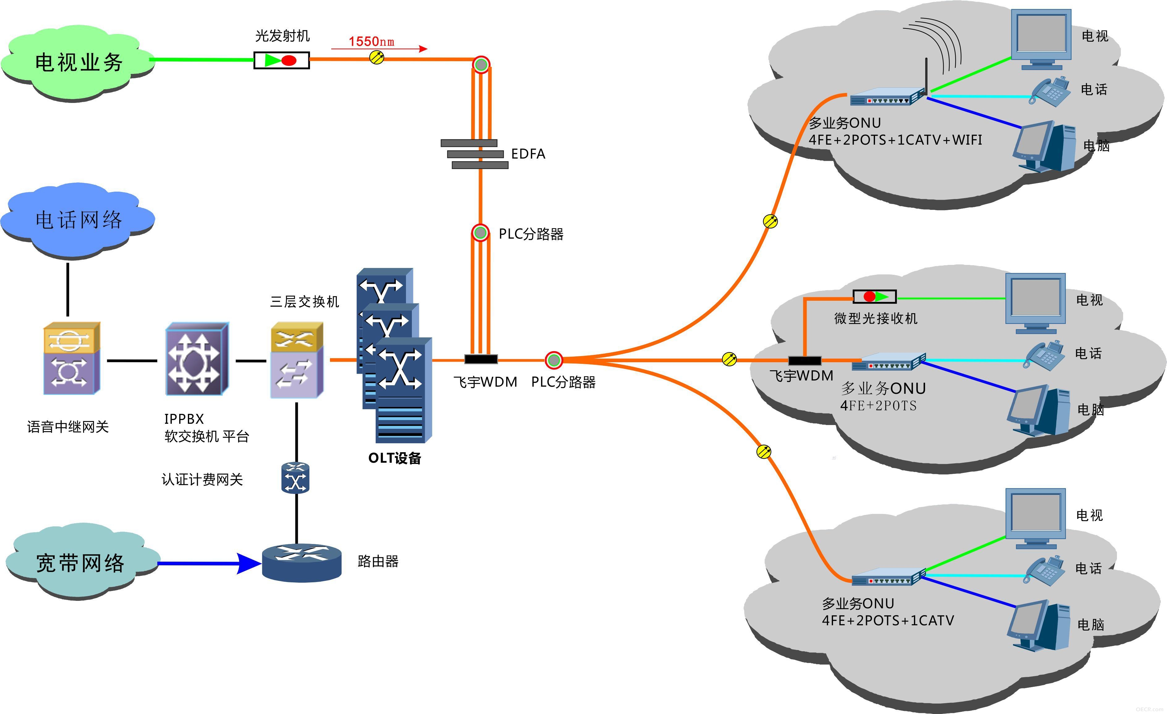

4.1CATV,语音,电信网络子系统
光纤到户方案一般采用单纤三波技术,1310nm/1490nm/1550nm实现数据,语音,电视的业务融合,是未来融合业务的发展方向。其中数据业务通过1310nm RX和1490nm TX传输,电视业务通过1550nm,利用波分复用技术复合到光纤上,1550nm电视业务在末端分离的时候可灵活采用多种实施方案.
方案特点:
1.OLT到ONU的ODN部分属于无源网络,避免了传统以太网设备的维护困难,雷击概率高的缺点;
2.EPON的带宽可达1.25G,高带宽可传输多种业务,并为宽带提速提供良好保障,长距离正好符合运营商的大规模运用方式;
3.EPON平台作为基础构建,传输距离可达数十公里,线路用户所有共享主干光纤,也可大幅度降低光缆采购和建设成本;
4.光分配网(ODN)接入,无需取电设置分机房,减少维护故障率和运维成本;
5.单纤三波技术采用FWDM合波技术,以太网业务和CATV业务共纤传输,进一步节约光纤资源;
6.易于运营维护管理,通过NMS实时自动发现新入网设备,支持设备的自动配置,实现新入网设备即插即用,实现远程集中配置管理、状态监测及故障排查等。

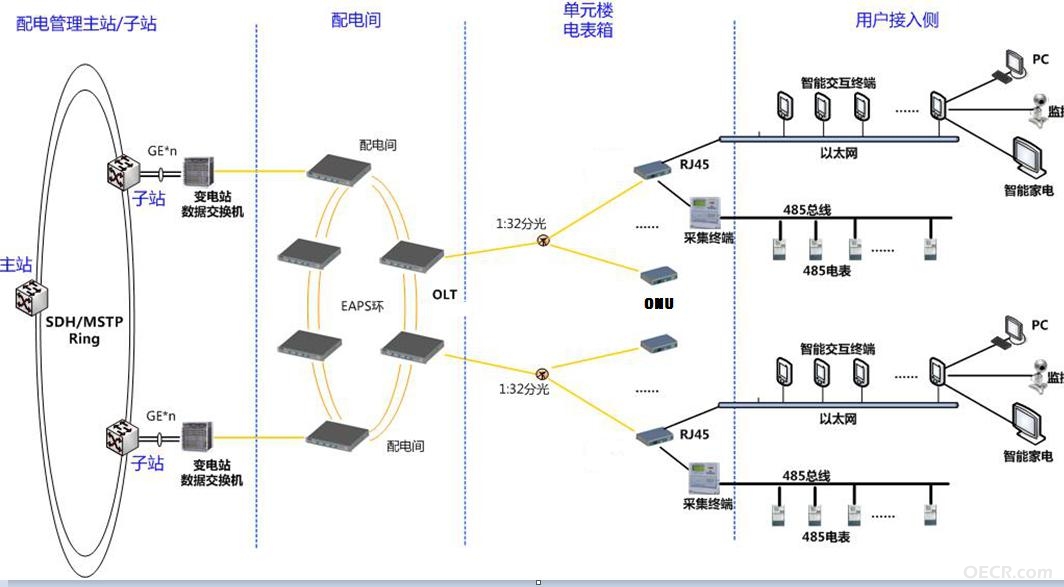

4.2PON光纤抄表子系统
    PON网络远程抄表系统由位于电力局的配电中心和光线路终端(OLT)、分光器ONU、集中器、采集器、电能表组成(其中的一些器件可以根据组网方式的不同可以有所不同),上行接收来自终端电力载波信号或其他串口信号搭载的信息流量和指令输出,转化为光信号通过光纤发送采集信息及电表计量信息通过PON接入系统,由OLT接入核心数据网至信息中心或计费中心的数据库,下行接收来自信息中心或管理中心传来的通过OLT光信号搭载的信息流量和指令输出,转化为电力载波信号或者其他串口信号对电表数据进行采集,实现实时、高速的用电信息采集。
1.多业务接入: OLT可提供各种广域网接口,可与上连的IP网络设备相连;可提供千兆以太网接口,并能提供IP网络二、三层的交换与路由功能。ONU提供FE、RS232、RS485等业务接口;
2.业务QoS保障:EPON系统保证面向连接业务的低延时,低延时通过EPON的DBA算法和时隙划分的“低颗粒度”(TinGranularity)来保障。在EPON的上下行信道上,OLT、ONU分别建立不同业务队列来区分不同用户的服务等级;
3.网络和信息安全:为保证每个ONU数据的保密性,需要在下行方向对每个ONU的数据进行加密算法;上行方向,为了保证系统的安全性,需要对MAC控制帧和OAM帧进行加密;
4.保护倒换:提供骨干光纤保护倒换方式和光纤全保护倒换方式;
5.运行维护管理(OAM):在OLT和ONU之间特别定义了OAM子层,提供在线的性能监测、各种故障告警和远端故障指示、远端近端环回等功能,OAM为网络管理员提供了监控网络以及快速故障定位和错误告警的能力。

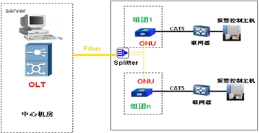

4.3防盗报警系统
系统采用网络防盗报警产品,该防盗报警设备具有优良的品质及性能价格比。系统主要由前端红外/微波双鉴探测器、紧急按钮、键盘、报警控制主机、联网器、光纤网络及多媒体工作站等设备构成。
系统结构示意图:
通过联网器,可实现与闭路电视监控系统的通讯,每个报警与附近的摄像机联动,通过IP通讯的方式来实现报警与摄像机的联动。
当警情发生时,安保人员能通过报警画面知道警情的发生,了解警情发生的地点,若有必要,安保人员可通过按动紧急按钮将报警信息发往110联动报警中心。

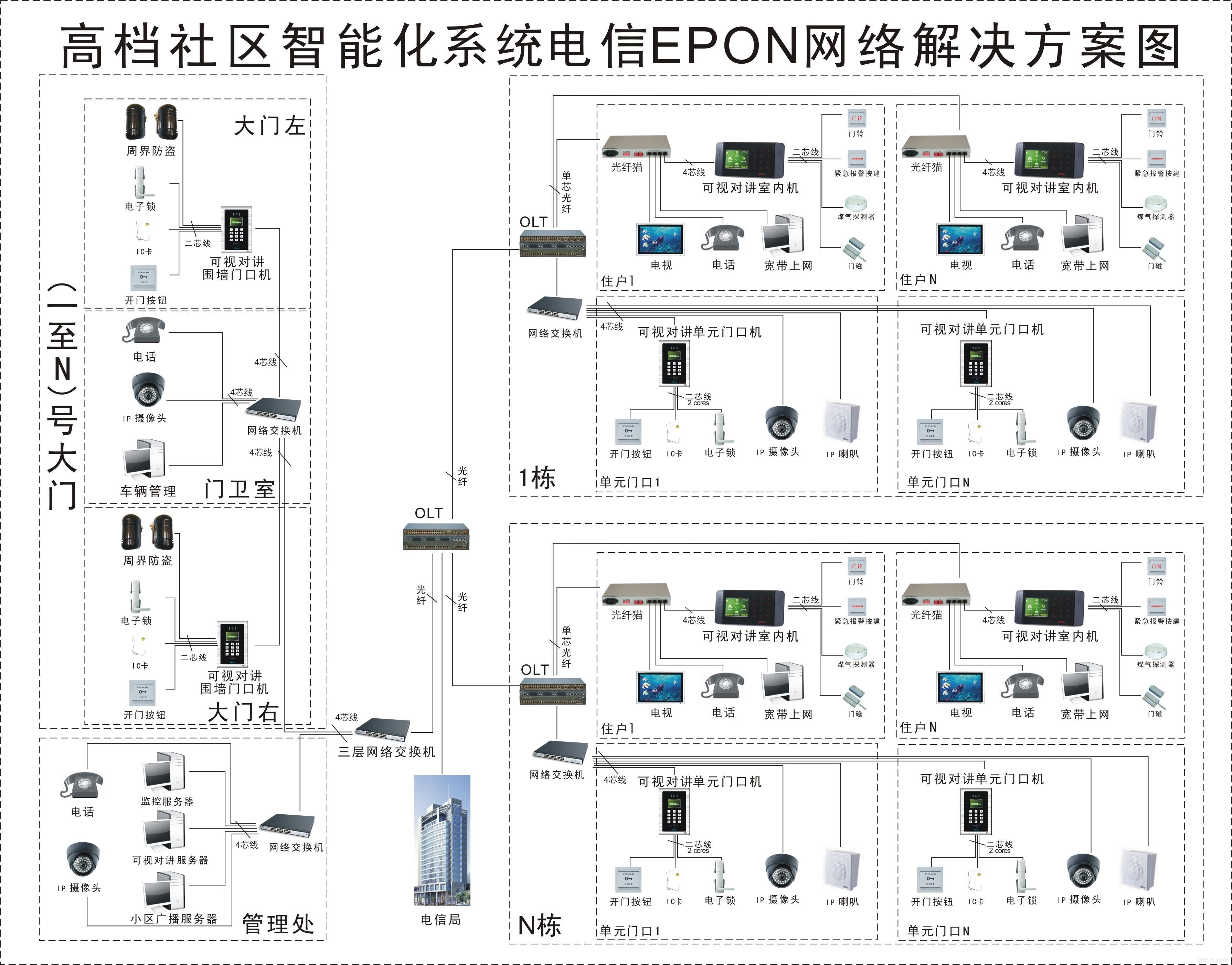

数字化技术的导入,不仅解决了传统彩色可视对讲系统中抗干扰能力差,传输距离受限,系统不能兼容等问题,并且使系统具有极强的扩展性。基于TCP/IP互联网技术和宽带技术的系统设计,在保证系统的传输容量和可靠性的同时,不仅可以实现楼宇可视对讲功能,还可以通过模块扩展的方式集成多种系统功能。
在本项目中,彩色可视对讲系统也是通过EPON网络传输音频、视频和数据信息。在安装使用时,只需将IP对讲终端设备连接到ONU的对应VLAN端口即可实现园区内部的数字楼宇对讲。
系统结构示意图:
各个单元主机通过IP转换器接入数字系统中,IP转换器完成模拟彩色可视对讲系统中音视频信号的编解码,并对其进行压缩和解压,同时对总线上的数据进行重新打包,采用标准的TCP/IP协议,通过网络传输音频、视频及控制协议。采用IP转换器,数据共享于宽带,保证数据的远距离传输,实现多通道实时数据交换,有效地避免通道占线,并且实现与纯数字系统的无缝对接。
系统采用G.711完成音频编解码,采用H.264完成视频编解码,实现户户间双向音视频传输、可视通话对讲、留影留言、电梯预约等功能。通过对H.264编解码算法的优化,提高编解码效率,有效地保证在低带宽的情况下楼宇可视对讲系统的稳定运行。

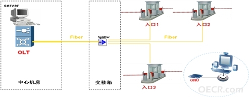

基于EPON网络的停车场管理系统采用3进3出配置,具有远距离读卡、可发临时卡、满位显示功能。
停车场管理系统由服务器、管理工作站、管理软件、出入口控制机、远距离感应卡、车辆检测器等设备组成,信号传输部分包括光纤传输网络、无源分光器(与弱电系统共用)、OLT(与弱电系统共用)。
停车场管理系统结构示意图:
