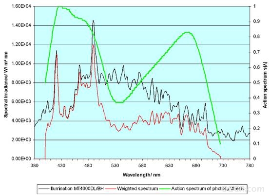

以下图片显示了Iwasaki MT4000DL/BH金属卤灯的辐射光谱。用于温室的光源,图中显示了光合有效光谱以及照度的权重光谱。

光谱辐射计为这类型的测试提供了更灵活的应用组合。作用光谱可以存储在软件中并且很容易就可以修改。与积分器具有匹配误差不一样,这样的组合是没有这种误差的。此外,完整的加权谱以及积分值也将会测试出来,测试过程如下:
辐射谱X(λ)将以1nm(主要辐照度模式)为步长值测试出来。光谱数据将与权重函数的相应值在每个波长相乘,得到权重光谱,如照度测试就是照度的权重谱。
光谱将会积分,如果使用1nm作为步长值,实际上是所以光谱值求和。结果就是辐照度测试就是辐照度值的加权。

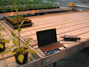

一个典型的应用测试照度特性就是在温室中的测量。植物对不同光照的反应不同,研究可通过研究光照与植物生长,找出最佳的植物生长条件。由于不同光源所发出的白光光谱不一样,所以尽管辐射值相等,但是所产生的效果是完全不一样的。
specbos 1211 在温室中的应用

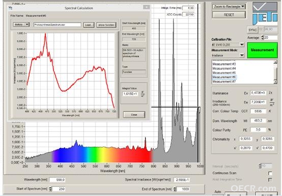

如果权重函数范围从0到1,意味着影响从0到100%。在这种情况下,权重谱与非加权谱具有相同的单位。光谱辐射计Specbos 1211可以用于加权值的测量,软件JETI LiVal包含特别的菜单点谱计算,它允许读取权重函数并且处理光谱以及积分计算。
测量谱与加权谱的插入
