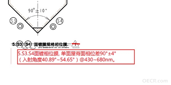

请教有谁了解相位膜的具体设计制造方式,请指教,谢谢!

这个要看要求 一般都是45度使用 相位差要求多少
诸葛流星
你好 图纸请帮忙看看谢谢
详情
发表于 2015-12-11 18:02
诸葛流星
你好图纸文件帮忙看看
详情
发表于 2015-12-11 18:01
诸葛流星
2015-12-5 21:33:42
来自手机
求普及,对这块不懂
诸葛流星
2015-12-11 18:01:10
你好图纸文件帮忙看看
诸葛流星
2015-12-11 18:02:28
你好 图纸请帮忙看看谢谢

我做过单面相位差190的,你这个没做过,一起探讨一下?
