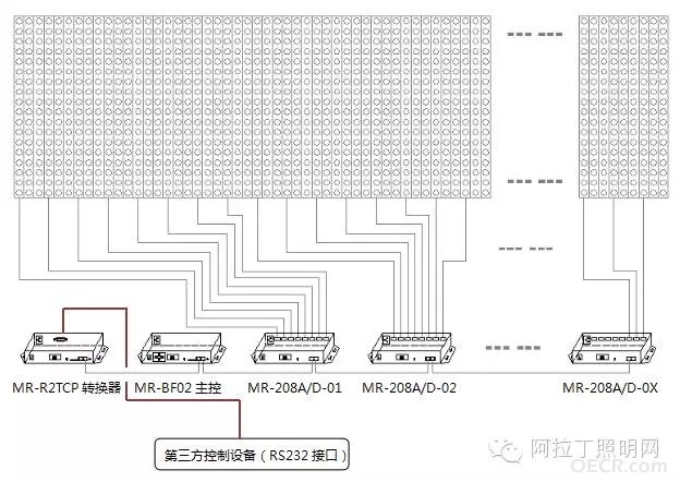

二、RS232第三方设备对LED控制系统进行控制
在LED户外景观亮化工程中,采用具备RS232接口的第三方集控设备,对LED控制系统与其他类型控制系统进行联控。
故LED控制系统为实现此功能,需在第三方控制设备与LED控制系统之间加设RS232-TCP转换器,将其协议进行转换。
MR-R2TCP转换器将RS232协议指令转换为TCP/IP协议指令,支持动画片段选择,动画播放速度、灯具整体亮度调整以及灯具白平衡调整。

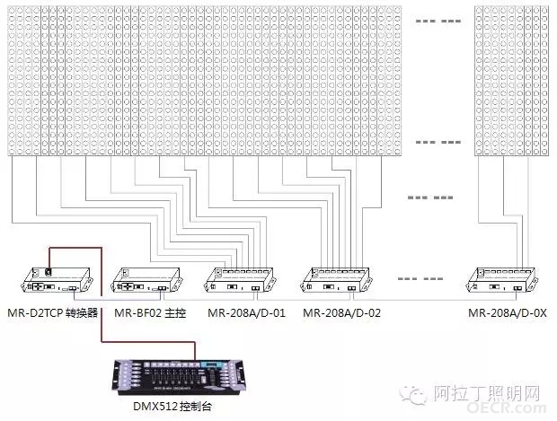

三、DMX512灯控台对
LED
控制系统进行控制
目前舞台灯光项目,以及部分LED户外景观项目中,可见采用DMX512控制台来对LED灯具进行联控等,如采用DMX512灯控台对舞台灯光系统进行控制的同时,再控制大量的LED景观照明的灯具。
因需要大量的DMX512通道,DMX512控台通道满足不了要求,只能选用LED控制系统进行直接控制,再由DMX512灯控台来控制LED控制系统。故DMX512控制台与LED控制系统之间需加设一台MR-D2TCP转换器。
MR-D2TCP转换器将DMX512协议指令转换为TCP/IP协议指令,支持动画片段选择,动画播放速度、灯具整体亮度调整以及灯具白平衡调整。
其方案拓扑如下:

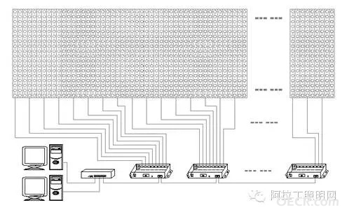

四、双机热备应用
双机热备指基于Active-Active方式的上位机端的运行备份。上位机的故障可能由各种原因引起,如设备故障、操作系统故障、软件系统故障等等。
从实际经验上看,除非是简单地重启上位机(可能隐患仍然存在),否则往往需要几个小时以上。而如果技术人员不在现场,则恢复运行的时间就更长了。
而对于一些重大项目而言,用户是很难忍受这样长时间的运行中断的。因此,就需要通过双机热备,来避免长时间的控制系统运行中断,保证系统长期、可靠的服务。
在户外景观控制系统中,上位机(或脱机主控)作为控制系统的数据存储及发送端,工作状态的要求十分严格,而常规控制系统中上位机常常仅选用单台。当上位机出现故障的时候,控制系统即会出现整体瘫痪的情况。
而”双机热备“功能在户外景观控制系统的应用十分罕见(尤其在国内控制系统中),且造价十分昂贵,即便采用了双机结构,仅仅达到备用机的作用,远远达不到双机热备的功能要求。

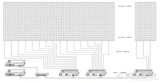

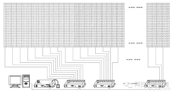

MR-双机热备控制系统,可应用于联机控制系统与脱机控制系统,其控制系统架构如下:
联机系统双机热备架构图
脱机系统双机热备架构图
