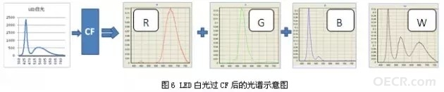

  CF实际由R、G、B三种滤光片组成(其平面图如3示,剖面图如4示),只有与滤光片光谱相近的光才能更好的透过滤光片,当某一光谱经过CF的R、G、B滤光片后会得到一个新的光谱(此转化示意图见图5),将此光谱按R、G、B进行分解则得到3个独立的R、G、B光谱。
  LED白光经过CF后得到另一个新的白光光谱,此新的白光实际是由3个独立R、G、B光谱构成,详细的过程如下图:
CF理论解析

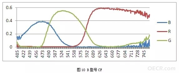

  1、某个CF模型的特征可以用一条曲线形象的表示(图7),该曲线实际是由R、G、B三个单一的曲线组合而成(图8),每个曲线的含义可以简单的理解如下:
  曲线--峰值在650nm附近,波段分布为570-780nm,表示570-780nm波段的光均可以通过,其它波段则会被过滤掉,同时,在可以通过的570-780nm波段中,又因为波长的差异导致其能通过的能量强度占比也不同。
  曲线--峰值在530nm附近,波段分布为465-615nm,表示465-615nm波段的光均可以通过,其它波段则会被过滤掉;
  曲线--峰值在460nm附近,波段分布为400-520nm,表示400-520nm波段的光均可以通过,其它波段则会被过滤掉;
  2、不同厂家、不同型号的CF各有差异,现以国内常见的2款CF为例对其R、G、B的曲线进行对比分析。
  经分析可知,A、B两款CF中R、G、B曲线的峰值、半波宽如下:
  以上数据表明,虽然此两款类型CF的R、G、B参数大致相同,但细节仍存在差异,故在应用中需针对具体的CF型号以确定匹配的方案。
