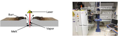

激光切割是除激光打标以外的最广泛的激光应用,CO2 激光器因多千瓦功率范围可用以及高度可靠性而长期占领激光切割市场。同时,高亮度固态激光器,如盘形和光纤激光器,作为替代激光源已经进军激光切割市场,固态激光器可以实现更快的切割速度 100 m/min,特别是切割薄金属的时候。实际上,小于 20 m/min 的中等切割速度可以切割图1所示的电工钢板典型轮廓,这是通过平板切割机直线轴的永久加速和减速阶段实现的,因此,业界需要建立一种不用切割气的新型远距离切割方法,即激光和工件之间的相对运动可以依靠一个电流计扫描器利用光束操控,允许一个几乎无惯性光束移动。激光远程切割过程原理图如图2所示,激光器以500W 的功率聚焦到直径小于 100μm 的点上是很关键的。激光遥感切割是一种快速、高成本效益、可替代熔化切割小于 1mm 厚薄金属的切割技术。

图2 激光远程切割工艺图(消融切割)(左),及实验装置(右)
