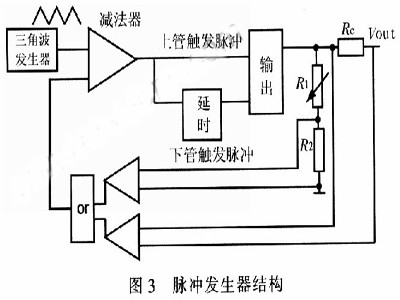

  系统采用了电流负反馈电路,以适应激光二极管的要求。当负载变化,电流略大于给定电流时,减小ton宽度,电压降低。电流略小于给定电流时,增加ton宽度,这样可以维持电流稳定。图3所示为脉冲发生器结构。
  图3中,R1,R2为电压测量电阻,Rc为电流测量电阻。调节R1可以设定最大输出电压。Rc限制最大输出电流。当最大电压或电流其中一个达到给定值,则脉冲宽度最大。这样可以保证负载正常工作。

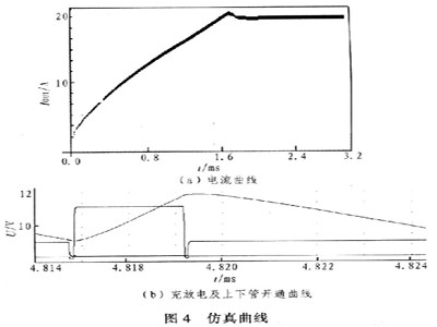

  其仿真结果如图4所示。
  实验曲线,实验数据为输入电压12V,输出电压2V左右,测量电阻0.0025Ω,最大输出电流20A。

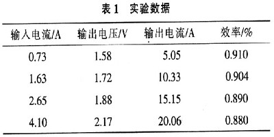

  实验中用50A的2个二极管串联作为负载,输入电压12V时,不同电流下输出及效率如表1所示。
