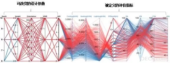

参数化模型:建筑模型的各个参数不再固定,通过定义各个参数(建筑朝向、
反射率、窗户尺寸、墙的厚度、窗户以及墙的热传透率等)的范围以及相互关系将整个建筑模型建立起来。
定义评价指标:根据客户要求或者设计理念将各个受建筑参数影响的评价指标定义在模拟软件中,例如平均照度、衡量全年自然采光质量的指标(DA,cDA,UDI,sDA)、空调制冷负荷、空调供暖负荷、太阳光在空间内的直射深度、电气照明用电等。
图2:通过改变设计参数引起各评价指标的改变(来源:Mostapha Roudsari)

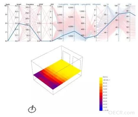

模拟计算与分析:通过定义模型的各个参数可变范围以及定义评价设计质量的指标,模拟软件便会自动改变各个参数后对各种组合情况进行模拟,并且将记录那些评价指标的数值。设计师可以根据对各个指标的比较选择最终的设计。图2展示了通过改变一个简单空间不同参数(深度、高度、朝向等)所引起各个评价指标的改变(制冷用电、供暖用电、电气照明用电等);设计师可以通过选取某一特定参数组合来衡量该组合与其它组合的优劣,如图3所示。
图3:某一参数组合的设计结果与其它组合的比较(来源:Mostapha Roudsari)

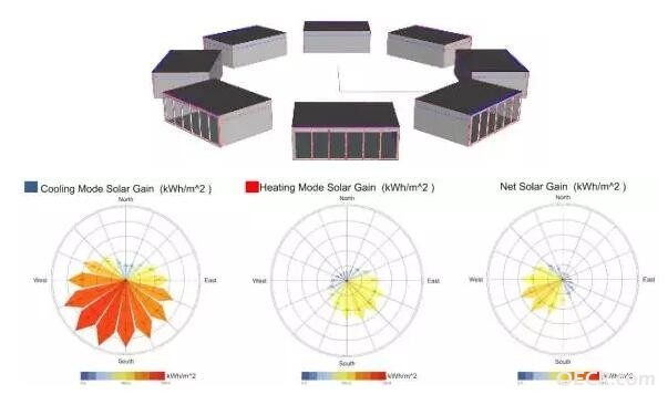

如果在某些设计中,我们只关心一个参数对于某一个特定评价指标的影响,那我们可以通过更简洁的方式来寻找两者的关系。图4就展示了某空间的朝向对于制冷情况下、供暖情况下的太阳辐射得热,通过分析两者的关系,设计师就可以选取最优的设计方案。
图4:某空间朝向对于太阳辐射得热的影响(来源:Smith Group)
