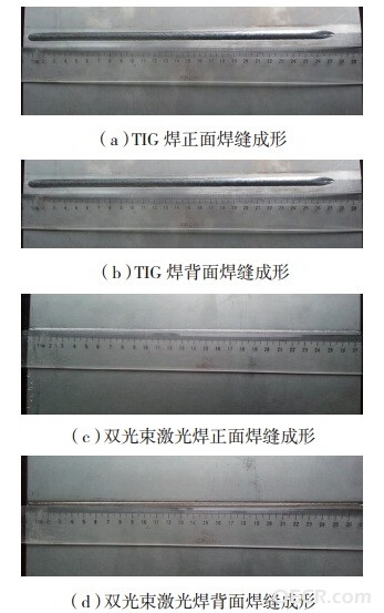

  1.5mm 厚钛合金双光束激光焊和 TIG 焊焊缝表面成形对比如图 1所示,可看出传统 TIG 焊工艺无论是焊缝正面还是背面的宽度均远大于双光束激光焊。因此,双光束激光焊接焊缝及热影响区宽度均远小于TIG 焊。
  图1 双光束激光焊与TIG焊缝表面成形对比

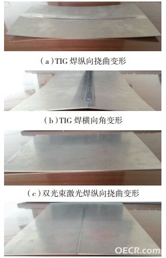

  为定性描述双光束激光焊接对焊接变形的控制,对比测量平板 TIG焊和双光束激光焊在纵向挠曲变形和横向角变形的大小,如图 2 所示。TIG 焊纵向最大挠曲变形高达14.3mm,双光束激光焊只有 2.7mm ;TIG 焊横向最大角变形 8.6°,双光束激光焊只有 2.4°。
  图2 平板TIG焊和激光焊焊接变形对比

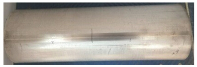

  4 钛合金薄壁结构件双光束激光焊接
  针对某钛合金薄壁结构件纵缝双光束焊接,采用琴键式工装夹紧,焊缝正面、背面同时有氩气保护,为避免焊接过程中热变形导致间隙及错边变形,在纵缝焊接前先进行两端定位焊,最大间隙、错边量可达0.2mm。 对产品进行X射线检测,未发现超标缺陷,满足设计要求的QJ1666A-2011 Ⅱ级焊缝质量标准要求,采用三坐标测量仪对焊后直线度、圆度进行测量,达到设计指标,无需焊后矫形。
  图 3 为钛合金薄壁结构件双光束激光焊接实物。
  图3 钛合金薄壁结构件双光束激光焊接实物
