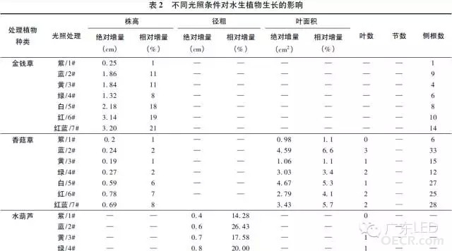

单色大功率LED 光照对水生植物金钱草、香菇草,青丝红叶和水葫芦株高、叶面积、叶数、节数以及侧根生长的影响结果见表2。
实验可知:不同光照下生长的四种水生植物幼苗生长有明显差异,但对光照反应的趋势基本一致。经红、白光照射,金钱草和青丝红叶的株高相对增长量大,而经紫、黄光照射,金钱草的株高相对增长量小,水葫芦的茎粗和香菇草的叶面积也表现同样的结果;蓝光处理香菇草长出新叶最多,而紫光最少;蓝、红光处理金钱草、青丝红叶和香菇草侧根长出较多,而紫光较少。
一般来说,叶片是植物进行光合作用最主要的器官,叶面积的大小决定了植物光合作用速率的大小。红光可加速光合作用的速率,并增强叶绿素等细胞内含物合成代谢,加快细胞分裂,这一光合作用调节机制与红光作用下水草的生长速度有一定关系。
另外,叶绿素对蓝光和红光的吸收作用比其他光波强,叶绿素a对640~660nm波长的红光的吸收是430~450nm蓝光的1.5倍,叶绿素b对蓝光的吸收为红光的3倍,两种叶绿素的比值构成了对光能的不同利用,两种叶绿素对红光和蓝光的吸收起着互补的作用。绿色系水草以红、蓝光为宜,而红色系水草以“近紫外线”的蓝、绿光谱为主。

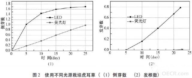

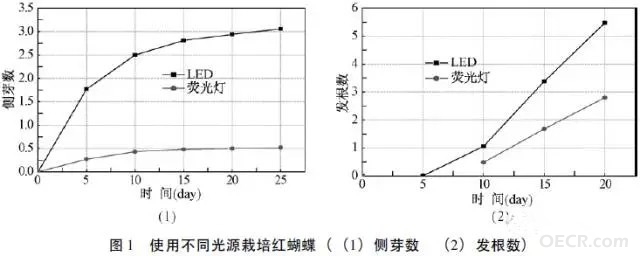

,在株高、叶片数方面,两种光源都有助于两种水草的生长,但效果没有显着差异。然而在侧芽数(图1 (1)、图2 (1))和发根数(图1 (2)、图2 (2))上,LED 比荧光灯效果显著,尤其在红色的红蝴蝶上特别明显(图2),推测应是目前使用的波长组合对于分生组织的刺激有较显著的效果,值得后续进一步探讨。

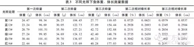

不同光下,鱼的生长速度不同,见表3。
根据实验测得的结果,按不同光照下鱼的体重、体长生长速率的快慢排列,体重依次为红光、白光、蓝光、绿光、黄光和紫光。体长依次为红光、蓝光、白光、绿光、黄光和紫光。

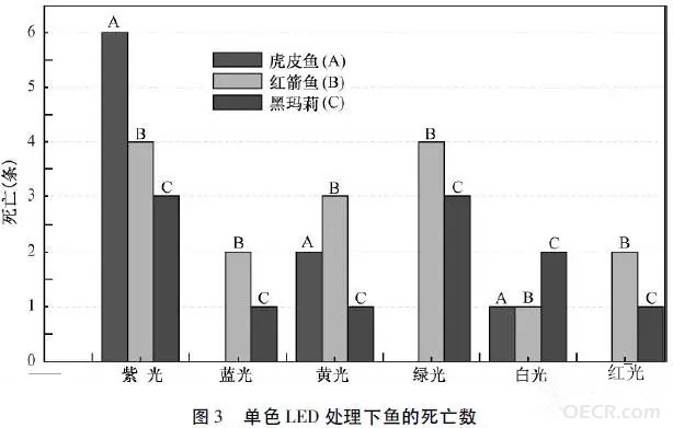

不同光下,鱼的死亡结果见图3。
实验可知:在紫光下鱼的死亡率最高,黄绿光其次,而红光、蓝光和白光稍低。实验还发现,死鱼多发生在实验的初期和每次换水后。红箭鱼共死亡16 条,虎皮鱼死9 条,黑玛利死11 条,这与不同鱼种对生长环境的适应能力和其本身的生命力有关。
从总体看,对于光谱波长较短的光照环境,观赏鱼不是很适应,随着光谱波长的增加,鱼的生长速度也逐渐提高。白光接近自然光,红光在自然光的成分中占的比重较大,而生物体是长期在自然环境下生活、进化,使生物体最适合在全光谱的条件下生活。

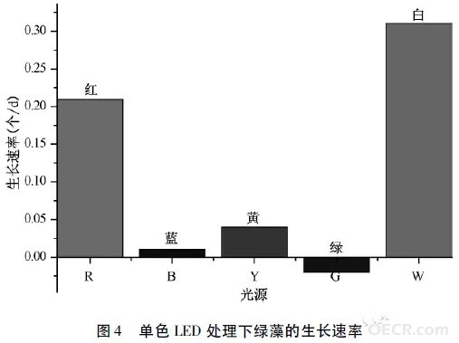

R、B、Y、G、W光源下绿藻生长速率结果见图4。
实验可知:白光和红光下绿藻的生长速率较大,在黄光、绿光和蓝光下的生长速率较缓慢,有的出现负生长。这与不同种类的藻对光的吸收不同有关。
