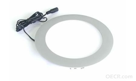

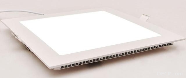

  LED灯是如今最常用的灯种了,LED平板灯就是其中一种,那么LED平板灯如何选购呢?下面小编为各位搜集了一下,一起来看看吧!
  LED平板灯如何选购:
  LED照明作为新一代照明因其具有绿色环保,节能省电,使用寿命长的特性受到了广泛的关注。LED照明也更多的出现在我们的日常生活中。一般家庭能够消费的LED灯都是由各大照明制造商销售的灯泡型LED灯,随着行业的不断发展,越来越多的公司参与到了LED照明行业中,LED照明将逐渐取代传统的灯具.
  LED平板灯本身具有超薄,超薄、超亮而且超节能长寿命安全可靠,绿色环保,平板灯逐渐受到广大消费者的喜爱和推崇成为装饰照明首选产品,目前市场上的平板灯各式各样,价格不尽相同,鉴于目前平板灯市场价格厮杀的恶性竞争,大批不合格产品上市,已经违背了LED节能、长寿命、环保等真正的价值,违背了将LED技术应用到集成吊顶领域的意义,并严重影响了集成吊顶LED平板灯的健康发展,作为LED平板灯的生产厂家有这个责任向大家介绍和说明如何选择LED平板灯或鉴别LED平板灯的好坏:
  首先看整体“灯饰的功率因数”:功率因数低,说明使用的驱动电源、电路设计不好,都会大大降低灯饰的使用寿命!功率因数低,使用再好灯珠的灯饰寿命也不会长。功率因素高低,用“功率因数表”就可以检测出来!一般出口LED平板灯功率因数要求达到0.85以上。功率因数低于0.5,应该说不合格产品或拉圾产品,不但寿命短,而且实际消耗电量比标称要高出一倍左右,也就是说,与普通节能灯比,根本就不节电!所以,这就是为什么LED平板灯需要配备高品质、高效率的驱动电源的原因!没有“功率因数表”用来检测LED灯饰功率因数的消费者,还有一个办法是用“电流表”来检测二个标称功率相同的类似产品,电流越大且电流谐波越大,说明实际消耗电量就大,也就越不节电!同时,电流不稳定,对灯珠寿命和整体灯饰的寿命不利!
  其次看“灯饰散热条件--材料、结构”:LED灯饰散热也是非常重要的,同样功率因数的灯饰和同品质的灯珠,如果散热条件不好,灯珠在高温下工作,光衰会很大,灯饰寿命会减少。目前,采用的散热材料主要有铜、铝、PC,铜的导热比铝好,铝的导热又比PC好,现在散热器材料一般用铝最多,最好的为插片铝,车铝(铝型材、挤铝)次之,最差的是铸铝,插片铝散热效果最好!还要看看“灯珠品质”:灯珠品质决定于芯片品质和封装技术。
