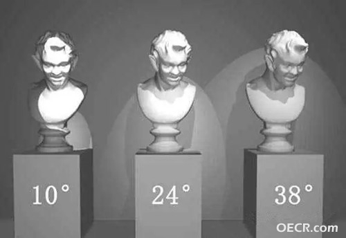

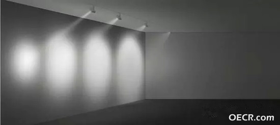

  灯具的形状选择会影响到光源的照射范围,不同的安装角度和方向,有不同的通电效果,从而影响到投射在墙地顶面的光影区域分布,有兴趣的朋友可以稍微研究一下配光曲线。

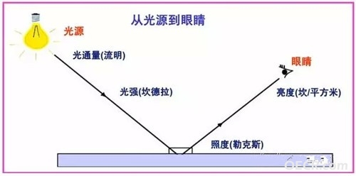

  上图指出了光源流明数、某工作平面照度测试值、目视亮度三者之间的关系,贴出来便于大家理解一些基础概念。

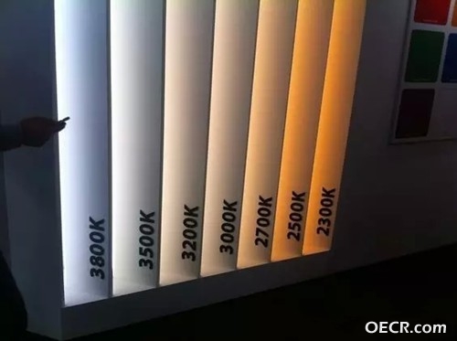

  如上图,这是同一地点一天之内不同时段的日光色温示意图。
  以上两张图除了左右对应关系相反以外,做一个相互对比就能对不同的色温效果有一个基本的认识。

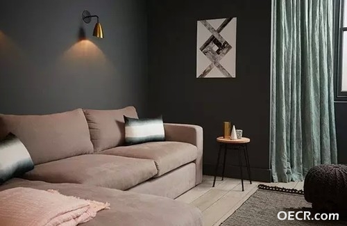

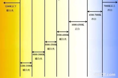

  上图是中低色温光源经过反射后的显示效果,区段划分较为详细。
