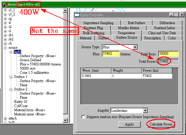

tacepro范例中档案标示的瓦数与软件计算的不同

范例中档案标示的瓦数与软件计算的不同
范例中档案标示的瓦数与软件计算的不同

<P>你設定的flux單位為lumen!</P><P>所以給你計算出的power也是以lumen為單位啦!</P><P>Analysis\Raytrace Options\Radiometric Units改成radiometric</P>
发表于 2004-12-31 17:17:00 | 显示全部楼层
<P>2楼的说的对,是这样的。</P>
