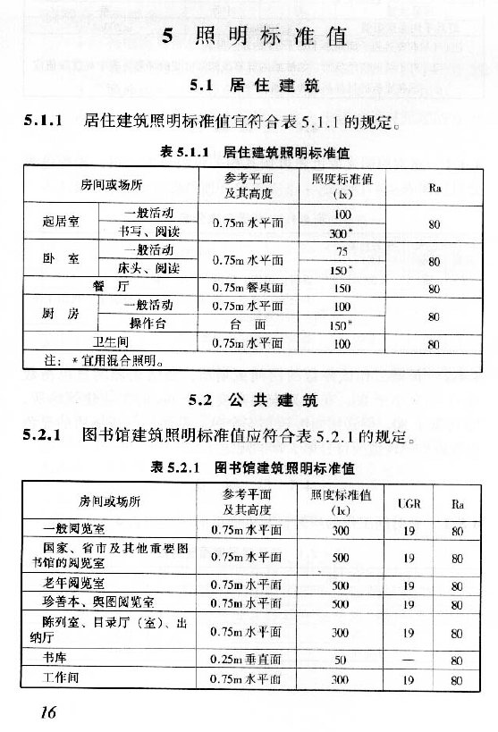

发表于 2006-4-27 22:10:00 | 显示全部楼层
选自国标GB5004-2004:建筑照明设计标准

发表于 2006-4-27 22:15:00 | 显示全部楼层
以上是第一页,还有大约20页。
