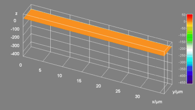

基于菲涅尔衍射的数字全息重建技术测量动态的3D形貌,精度达到了亚纳米级别并且纵向做到了亚纳米分辨率。
细胞分裂3D形貌检测
细胞分裂3D形貌检测
细胞分裂过程3D形貌监测
不同于传统白光干涉仪、共聚焦显微镜、扫描探针轮廓仪等需要扫描的成像方式,数字全息技术仅需0.001秒采集单张全息图即可测出物3D形貌信息,做到了快速动态监测。

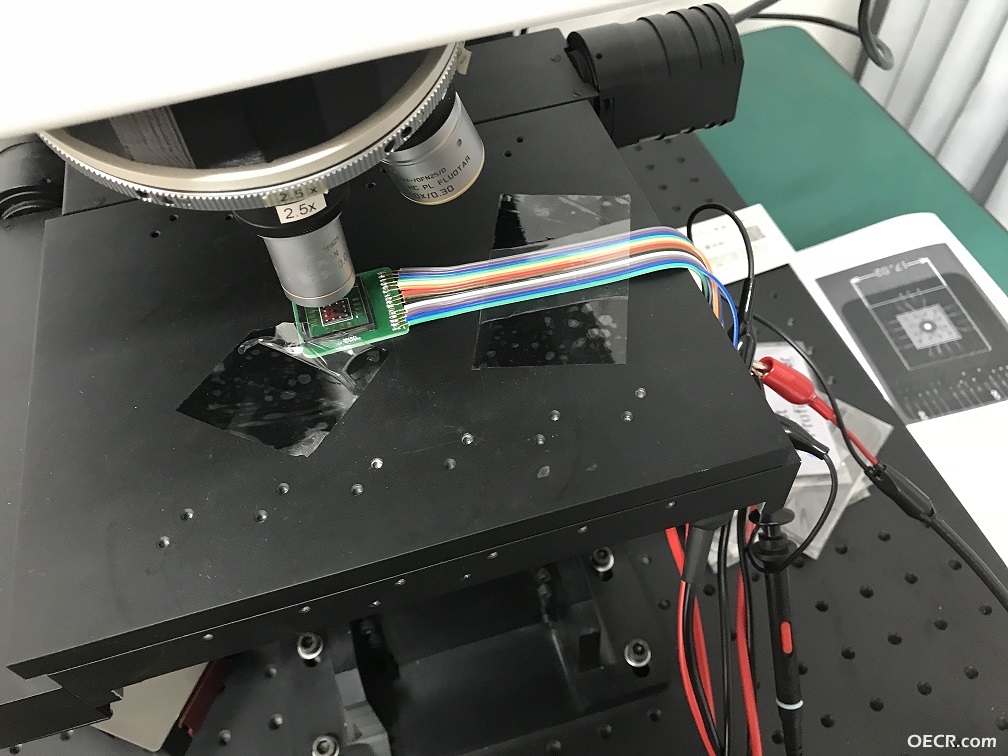

微执行器
微执行器
微执行器
微执行器
薄膜形变监测
薄膜形变监测

MEMS运动测量
MEMS运动测量
