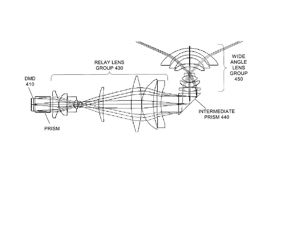

像Infocus那种厚17.4cm的DLP RPTV可能不光proj. lens就能解决的,我想
举报 回复
2005-6-13 23:12:00
超薄主要在投影镜头,当然要有相关的结构和制造技术相配套
举报 回复
2005-6-14 22:24:00
那那种超超超超超超超超超超超超超薄的RPTV到底是怎么做的呢?一直想不通,又买不起来拆,5555
猜应该是用了曲面镜在投影镜头后面,说不定还是不同部位不同曲率的
