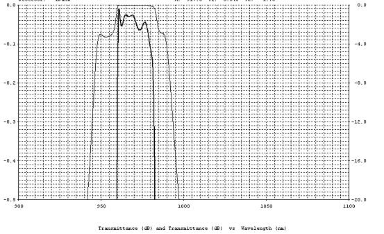

wazxq
2005-9-1 20:34:00
我可以做,我的mail wazxq2002@163.com
没有量就不要联系了,
wazxq
2005-9-1 20:38:00
设计曲线~~~~~~~~~~~~~~~~~~~~~~~~~
[此贴子已经被作者于2005-9-5 14:15:11编辑过]
镀膜-求救!
snebur
2005-9-4 07:48:00
上图就可以看出,这个膜系其实根本不难作de!
wazxq
2005-9-4 18:53:00
最主要的是我用的是全规整膜系,所以做起来没那么费力

wazxq
2005-9-5 22:14:00
蓝宝是LEYBOLD(莱宝)吧,普通LEYBOLD不行的,做起来非常困难
