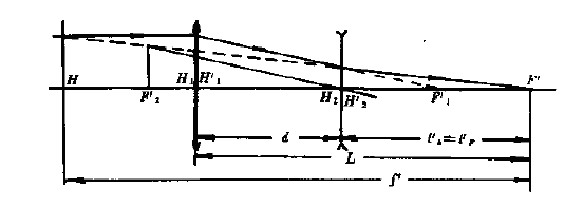

我从一本光学书上看到这样一个光学系统,想用zemax设计一下,可是不知道怎么设计??麻烦高手帮忙指点设计一下!!!
f­1’= 500mm f2’=-400mm d=300mm L=700mm Lf’=700mm
f’=1m
这个简单的光学系统用zemax怎么设计???
透镜的曲率不知道能不能算出来,算不出来就自己定义一个值,
帮忙用zemax设计一个简单的光路

<P>这个属于摄远物镜~~~我刚做了一个。</P>
<P>Lf’=700mm f’=1m 是什么意思?</P>
<P>既然每个组元的光焦度确定了,那么这个系统也就没有问题了。</P>

<P>Lf'代表第二个透镜的焦距,f'代表系统的焦距!</P>
<P>是不是透镜的曲率半径可以自己定义 ?</P>

我想如果你选定了玻璃的材质,R就可以确定下来了。不知道是不是,请高手给个答案.

已知单片镜的焦距,这种结构先给两球面半径相同,只要材质跟R确定其中一个,另一个可推出。

想问一下,lf'和f2是一个焦距吗?

我觉得你的数给错了。lf=400 应该

用paraxial理想系统很容易模拟,只要给出各透镜的相对位置和焦距就可以了。
