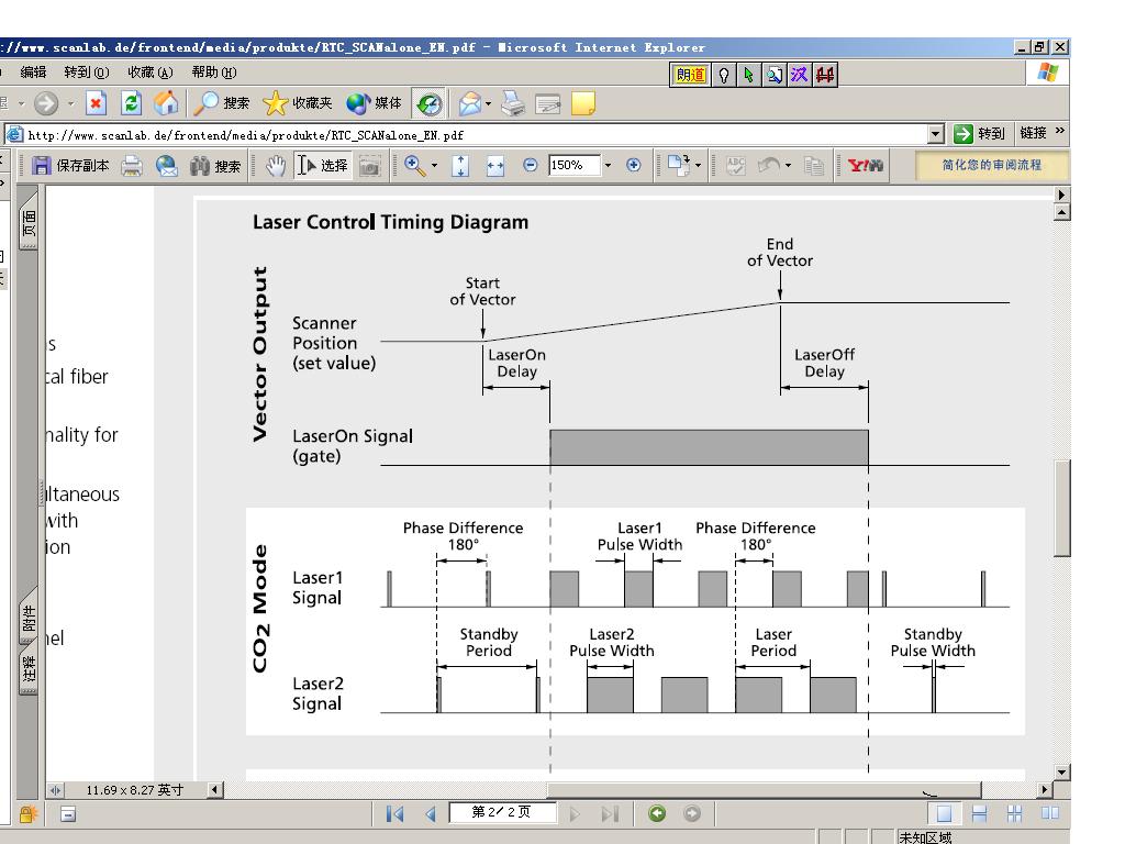

哪位大侠谈谈打标系统中激光开关的问题,上次超级斑竹告诉我说,可以在振镜扫描过程中一直把激光开起来(需要在工件表面留下痕迹时控制振镜停留一段时间,不需要时高速扫描),这是一种方法,但是我看到scanlab的激光控制时序图好象在扫描过程中关掉了激光见附图scanlab激光控制时序图,请大侠讨论讨论

好象在CO2激光器上用2-3m/s的标记速度都比较艰难吧,因为小功率的CO2激光器的频率很少大于20K的,按照SCANLAB的激光控制时序图的理解,当标记一段线段时,激光器延时一段时间后从较低能量(预燃能量)上升到标记能量,当进入空程后,激光器延时一段时间后从标记能量下降到较低能量(预燃能量),因此这里就有个疑问,对激光器来讲,从较低能量(预燃能量)上升到标记能量期间所需要的时间是多少呢,这个时间是不是基本稳定的啊,否则我怎么去开激光(上升能量)和关激光(下降能量)

不是吧,100K,那我们公司买的30W射频管肯定是水货啊,它的最大频率为20K,郁闷,YAG的激光器确实一般都用声光调Q开关的,但是对于RF的CO2激光器,类似的控制激光的通断器件找不到啊,所以我就是按照激光器厂商提供的信息来控制,即当要出光时给个高能量(占空比较高的脉冲),关断激光时给个低能量(既占空比较低的预燃脉冲),结果标记出来的效果其差。
