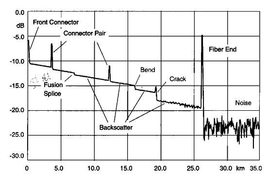

求助:我是新手,OTDR如何分析光纤故障,最好有图例.感激不尽.

看看这个OTDR的典型图例吧
有问题再说啊!
OTDR典型图例
OTDR典型图例

后向散射原理,原理很简单。
别忘了时间要除以2

原帖由 lhs1136 于 2007-11-26 15:06 发表
后向散射原理,原理很简单。
别忘了时间要除以2
这里不是只有长度和损耗dB数吗?为什么时间要除以2?

回复 #6 sunny_ting 的帖子
因为测量的是反向光
