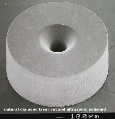

天然钻石对于1064的吸收并不是很好,盲目的加打功率会造成比较大的热效应,况且钻石本身的导热性也很好。我想你做的是不是拉丝模或者导线管的头,按照你的配置去做钻石的空,效果不会很好,孔会比较粗,孔型也不会好,建议还是用短波长的来做。

我加工的正是拉丝摸,你说1064的波长,钻石吸收率不高,那应该用什么波长才能比较好.因为我现在的脉冲的也是1064的,效果是不是很好,主要表现在小孔时,感觉很难打的圆

拉丝模
