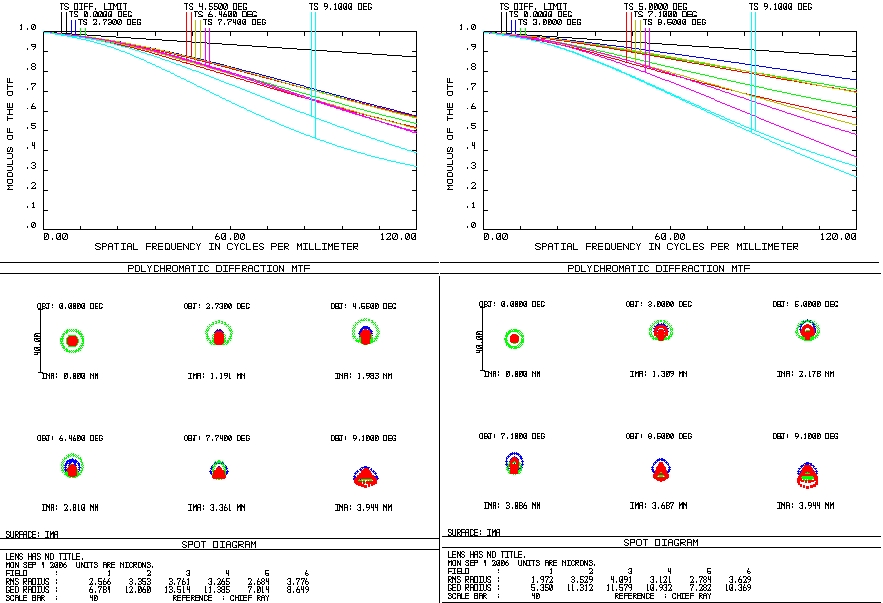

请教各位,以下是我设计的一种镜头,采用了不同的设计方案,指标均相同,F/#为1.4,但MTF的差别比较大,第一种MTF轴上轴外都比较接近,都在0.5以上,最大视场在120对线MTF0.3,第二种的轴上MTF很好,MTF0.7,但各个视场的MTF差别较大,最大视场MTF接近0.3,两个方案的弥散圆的大小都很接近.请问这样的结果哪个更好一些啊?我倾向与各个视场都比较接近的,虽然轴上点要稍微差一些,不知道我的意见是否正确?

<p>我也觉得是第一个,我平时碰到的设计都是这类的。周边和中心相差太大的话有个坏处,实际组装的时候可能会遇到中心和周边均衡不了的问题。</p><p>另外,设计的好坏也不能只看MTF,还应该评估一下其它场曲、畸变等程度。</p><p>其次,最好比较一下两个系统的公差敏感度,假如某个系统的某个参数变化对系统影响很大,实际上不好实现,就不能算是个好的设计。我是搞光学制程的,对此深有感触。</p><p>以上,谢谢!</p>

谢谢楼上的回复,这两个设计的场曲和畸变都比较接近,最大畸变有1.5%,场曲在0.05以内,结构都差不多,小半径的不多,大多都是中等半径的,对公差的敏感度都很接近.还有一个问题是:第一个设计用了三种材料,一种冕玻璃两种火石玻璃,但冕玻璃的价格比较贵,第二个设计用了4种材料,三种火石玻璃,一种冕玻璃(同样的冕玻璃),火石玻璃比冕玻璃要便宜一些,片数都相同.如果从成本以及加工上考虑,是不是也是第一个设计好呢?

我个人认为要看你的应用方式,如果你是作离轴使用,那么就建议你用第一种,因为这个时候图像的中心并不在光轴上,所以在设计上选MTF接近的那种.如是作轴上成像用,我建议你用第二种,虽然牺牲了边缘的MTF.但提高了中心的MTF,这点很重要,因为在大部分的应用,中心的关心度(指用户)远比边缘高,所以中心一定要好.
当然以上仅就MTF而言一个好镜头不只在MTF,其它很多方面就需要考虑的.这个时候就要根据使用通盘考虑了

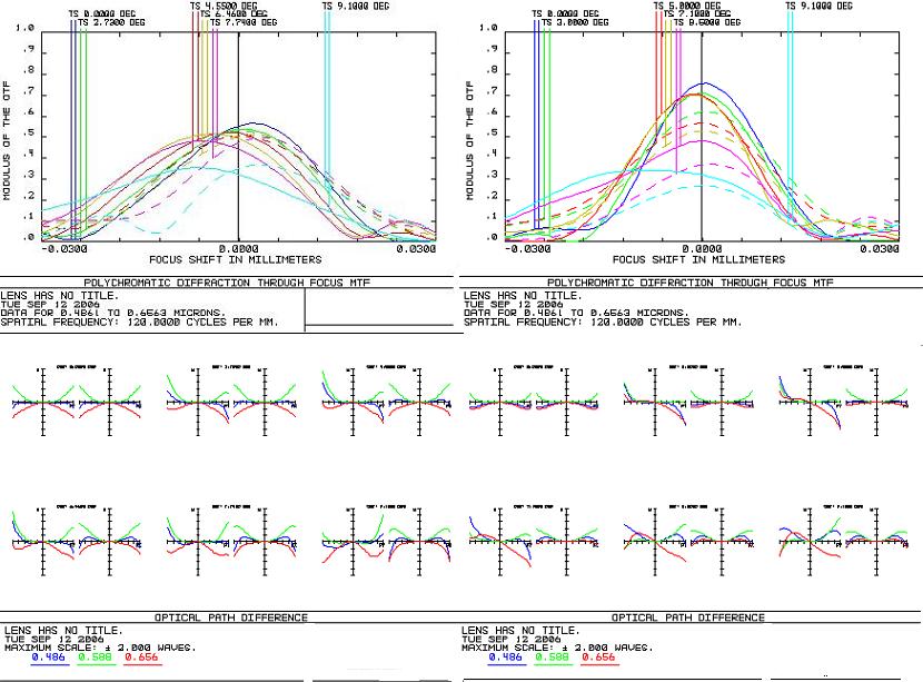

1,离焦特性。注意看看它们的离焦曲线,那个更好。镜头与CCD之间是机械连接,像面位置总会有误差的,离焦曲线好的镜头,容易获得好的像质,同时,调焦也会比更清晰。从传函曲线来看,第一个的离焦特性要稍好。

根据各位高人的指点,我把这两种设计结果的离焦传递函数和OPD曲线列出,做一个比较,离焦传递函数的离焦量都是±0.03mm,空间频率都是120对线/mm,从OPD曲线上看,最大波像差是2个波长,两个都比较接近,但从离焦传递函数上看,还是第一个好些,因为随着离焦量的增大,第一个设计结果的传递函数下降的不大,而第二个设计结果的传递函数下降的比较厉害!,所以,综合比较还是第一个设计结果相对要好一些!公差分析上看,各个面以及空气间隔对公差的敏感程度都不大,应该属于中等偏下加工难度的镜头.
