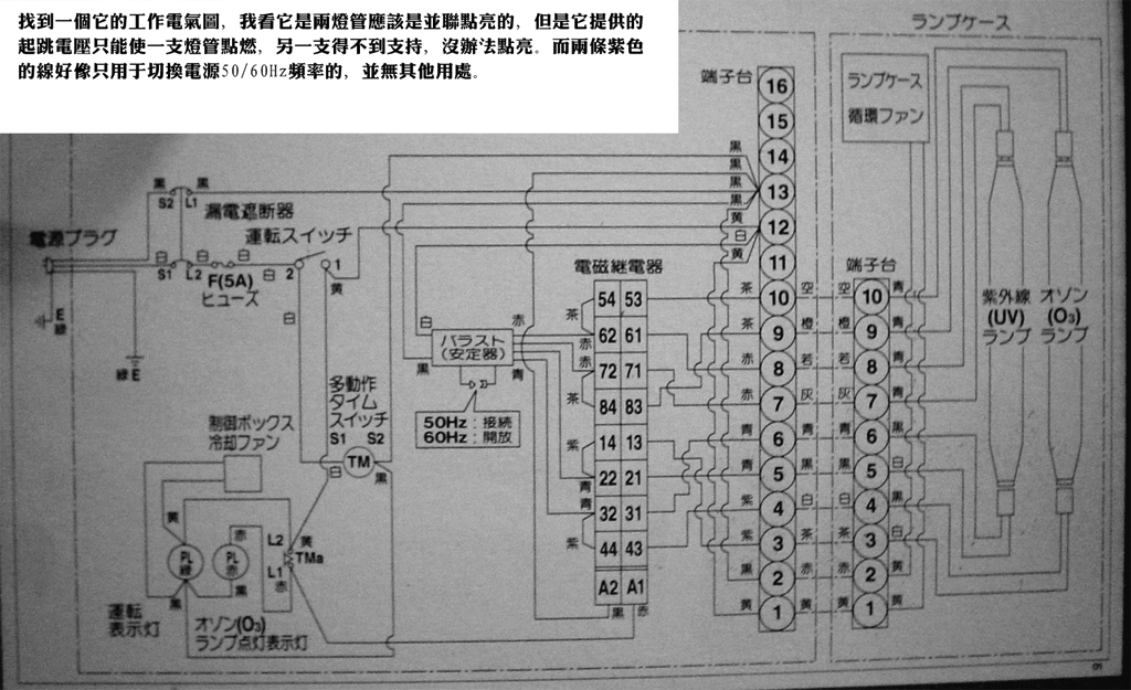

杀菌灯安定器:100V、50/60Hz、1.5A、140W
需要点双灯(110V-70W 2支)
按照图上所示,2灯管好像是并联的。
这里有个问题:安定器提供的起跳电压,在某支灯管得到并点燃后,另一支就亮不起了。
但是这个设备(如图)就是这样工作的,双灯同时点燃的。我只有一个安定器,没有其他周边设备,是否也需要图上的周边设备才可以呢?

图
