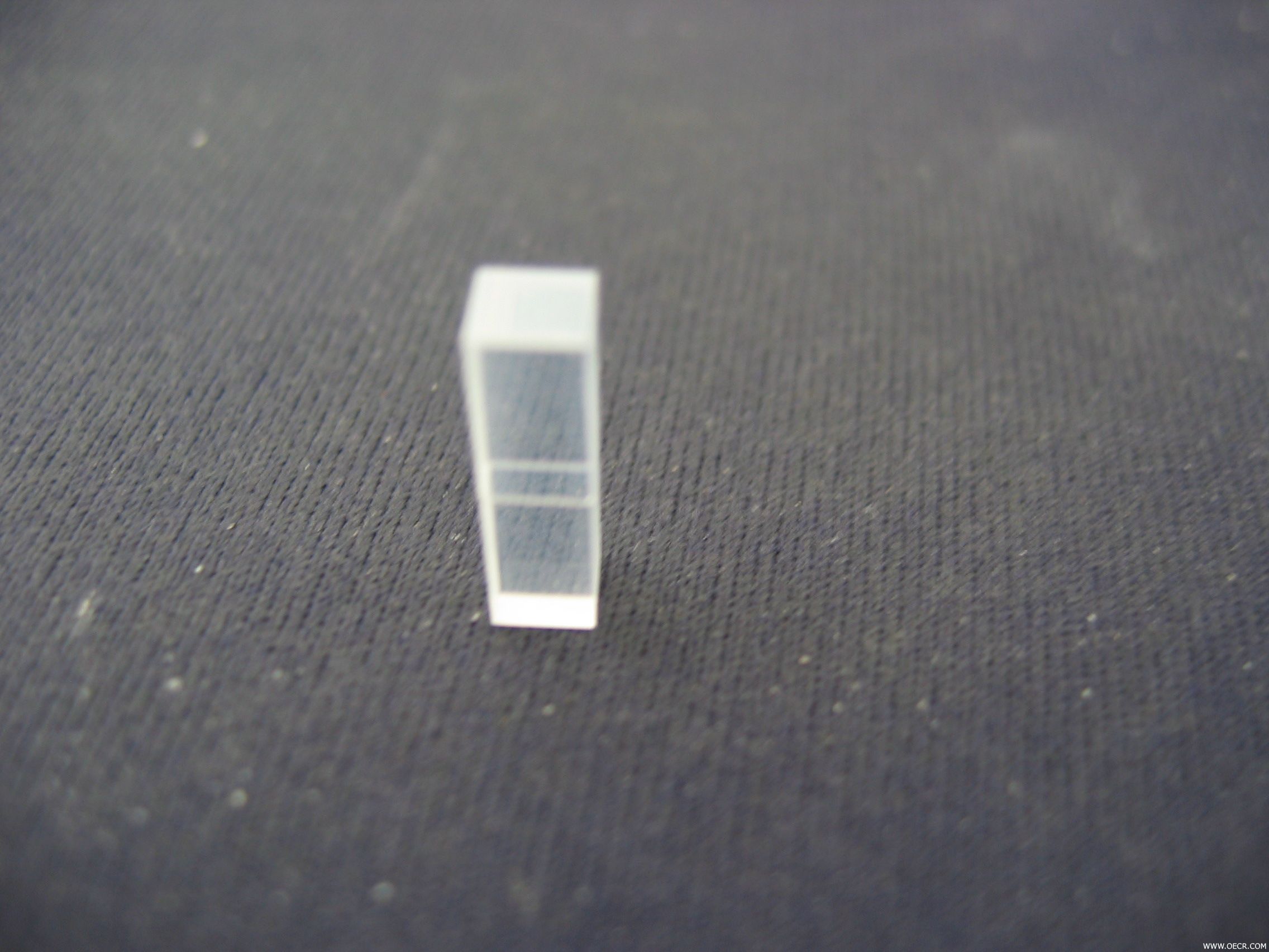

06年底,我们就已经加工出32X28X14的YAG+Yb:YAG+YAG三层键合的晶体了,现在我们已经完成了BBO+BBO的键合。
可惜我不会贴图,否则可以发给大家看看。
斑竹,教我怎么贴图,不会,郁闷!
晶之缘 Lv.9 发表于 2007-7-20 14:16:16|山东 | 查看全部
BBO+BBO

晶之缘 Lv.9 发表于 2007-7-20 14:49:32|山东 | 查看全部
YAD+Yb:YAG+YAG

BBO/BBO的键合我们没做过,很羡慕“晶之缘”老师有条件做这个工作;透过率完全一样么?
南山采樵翁 楼主Lv.8 发表于 2007-7-20 16:05:55|四川 | 查看全部
请教晶之缘
BBo/BBO的键合是出于什么目的呢?
